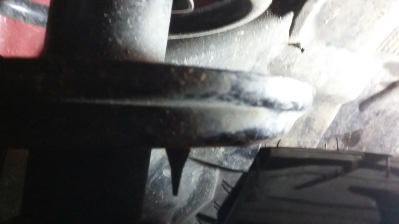

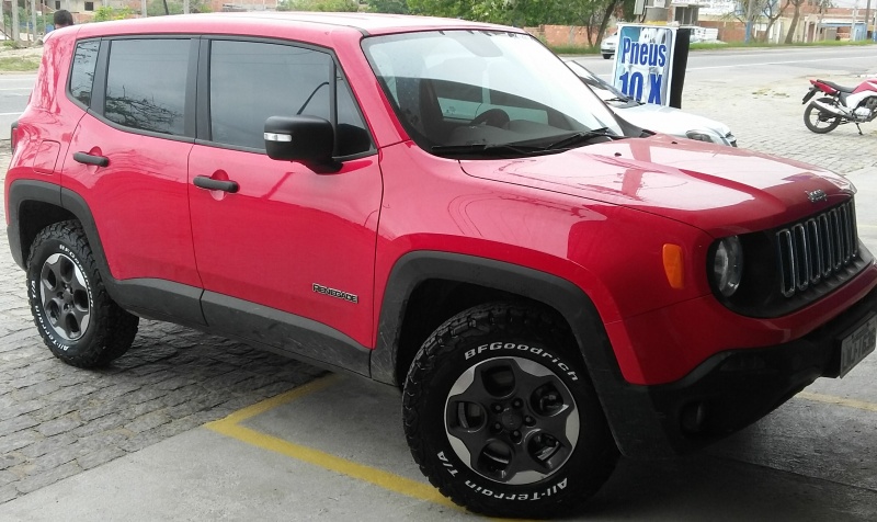

    Finalmente coloquei os pneus!
    Fui de BF KO2 225/75 R16 Não vou colocar Lift Kit para não perder a garantia.
    Ficaram bem justos, bem justos mesmo mas não toca e nem raspa em nada, o carro ficou cerca de 2.5 cm mais alto, ficou extremamente confortável, o ruido é quase inperceptível mesmo de vidros abertos, continuou estável porém perdeu um pouco de arrancada mas não perdeu nada nas retomadas nem nas ultrapassagens, o consumo da concessionária para casa que é um trecho com bastante retas foi quase 12Km/L mas preciso de mais tempo para medir isso direito. Estou muito satisfeito com o resultado!
    Eu só não aconselho para quem vai fazer trilha pesada pois parece que com lama eles podem raspar na bandeja da suspensão dianteira e na parte da frente do para barro traseiro. Mas se for carro para o dia a dia e para trilhas leves ou praia eles serão perfeitos.
    Anexo 536756
    Anexo 536757
    Anexo 536758
    Quando eu fizer um teste legal eu deixo minha opnião por aqui!

    jeb
    Duduzim, a 3a foto foi muito bem tirada, dá para ser ter uma ideia de como fica a distância.

    Jeb,
    Obrigado! Depois eu posto a do para barro traseiro mas já adianto que o espaço que ficou é maior do que a distância entre os pneus dianteiros e as bandejas de suspensão. Já estou usando a uma semana e não bateu e nem raspou em nada o conforto tá muito melhor e o consumo em torno de 9 e 10Km/L na cidade. Ainda não peguei estrada mas já coloquei de leve no barro e o carro correspondeu muito bem as minhas expectativas e não grudou barro em canto nenhum.

    O pneu é o 225/75 R16 ficou muito bom e o carro ficou bem alto ontem eu consegui achar um sport diesel original para comparar segue a foto abaixo:
