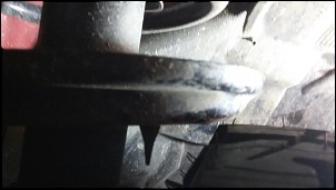

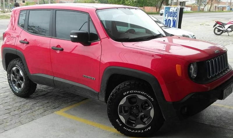

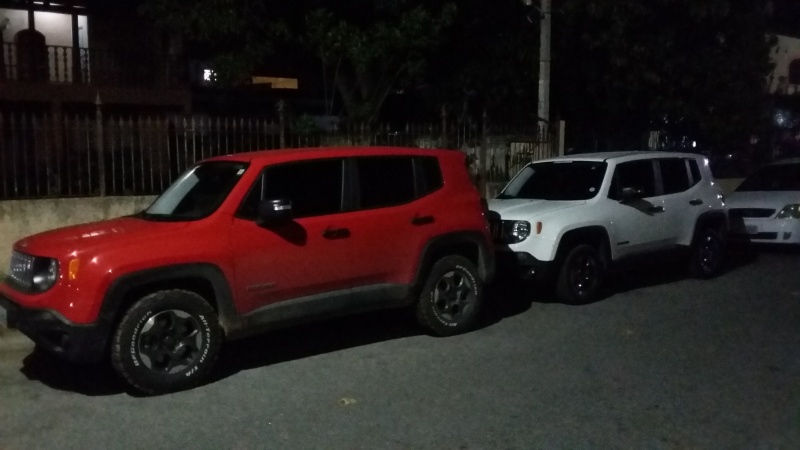

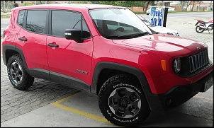

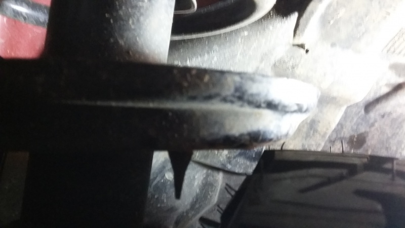

    Finalmente coloquei os pneus!
    Fui de BF KO2 225/75 R16 Não vou colocar Lift Kit para não perder a garantia.
    Ficaram bem justos, bem justos mesmo mas não toca e nem raspa em nada, o carro ficou cerca de 2.5 cm mais alto, ficou extremamente confortável, o ruido é quase inperceptível mesmo de vidros abertos, continuou estável porém perdeu um pouco de arrancada mas não perdeu nada nas retomadas nem nas ultrapassagens, o consumo da concessionária para casa que é um trecho com bastante retas foi quase 12Km/L mas preciso de mais tempo para medir isso direito. Estou muito satisfeito com o resultado!
    Eu só não aconselho para quem vai fazer trilha pesada pois parece que com lama eles podem raspar na bandeja da suspensão dianteira e na parte da frente do para barro traseiro. Mas se for carro para o dia a dia e para trilhas leves ou praia eles serão perfeitos.
    Quando eu fizer um teste legal eu deixo minha opnião por aqui!
    Abraços!!!
    Miniaturas de Anexos Miniaturas de Anexos Jeep Renegade com Pneus BFGoodrich-renegade-0.jpg

    Duduzim, a 3a foto foi muito bem tirada, dá para ser ter uma ideia de como fica a distância.
    J.
