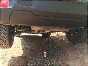

  • #29
    Altura maxima ao solo do Jeep Renegade
    Pessoal nao medi e altura do vao livre ou da bola do diff, e sim do ponto mais baixo do carro que em alguma situacao pode pegar , machucar , ou mesmo arrancar ... O Cano do silencioso do escapamento , 23 cm e como ele nao esta no eixo , sao 23 cm reais .

  • #30

    É um vão livre considerável para porte da viatura e dos pneus utilizados. Melhor do que as picapes médias 4x4 e jipes com suspensão e pneus originais. Fica devendo apenas no ângulos de entrada/saída e entrada de ar do motor.
    Acho que atende bem meus objetivos: passeios/trilhas leves e expedições, se colocar as longarinas para o bagageiro.

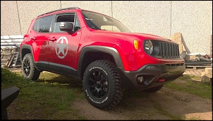

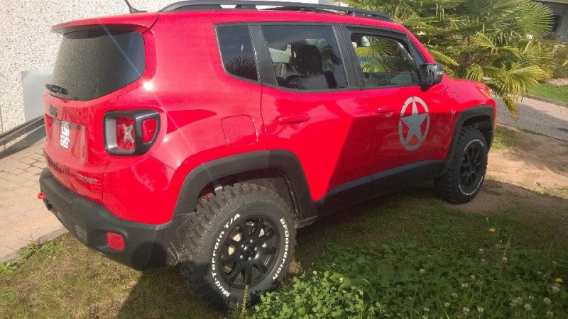

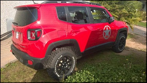

  • #35
    Thumbs up Nao e minha ...
    Mas ficou legal , rodas com ET 20 , original e 8 , e um lift de 1 pol , o que eu considero perigoso pelo sistema bieletas, bracos e afins
    Nao faria na minha , mas acho muito legal
    Miniaturas de Anexos Miniaturas de Anexos Jeep Renegade com Pneus BFGoodrich-75.jpg   Jeep Renegade com Pneus BFGoodrich-751.jpg   Jeep Renegade com Pneus BFGoodrich-752.jpg

  • #36
    Citação Postado originalmente por Ktranger Ver Post
    E de um site Gringo , o cara investe legal...
