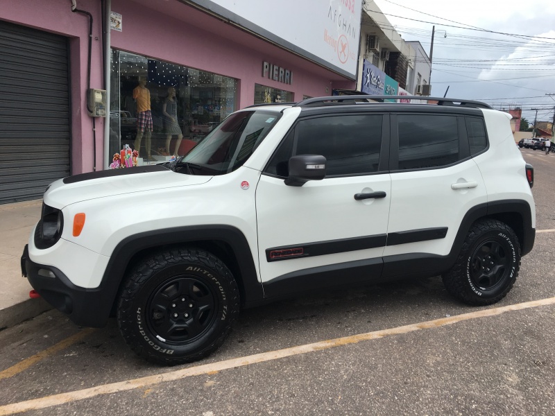

    Boa Noite Ktranger, qual o diâmetro desse pneu BF que tu colocou no teu Renegade? Estou comprando um Renegade Sport diesel e estou na dúvida de qual pneu colocar, pois ando metade asfalto e metade estrada de terra, tens alguma dica. Obrigado!
    beleza Agrosul , eu coloquei 225/70r16 so nao coloquei o 225/75r16 porque quando testei ,ficava menos da metade da espessura de uma caneta bic do pneu para o suporte do amortecedor, mas ja vi muitas com 225/75-15 , mas como eu uso a minha no dia a dia tambem , fui de 225/70 mesmo , nao me arrependo , mas se prepare dos maravilhosos 17km/l vai para 14.7km/l no computador de bordo , a vantagem e que o velocimetro fica com um erro muito proximo da realidade , ou seja agora os 120km/h sao pelo gps 118 e nao os 112 km/h dos pneus originais 215/60r16
    boa sorte

    Boa noite Ktranger, quanto ao consumo estou ciente que deve piorar um pouco, mas com relação à ruído no asfalto e conforto ao dirigir o que você me diz? A eficiência do motor muda muito, tipo retomadas e aceleração no asfalto. Mande fotos de como ficou o teu renegade, será que o pneu 215/65 R16 da BF GOODRICH não ficaria melhor. Desde já te agradeço pelas dicas.
    Entao , vamos por partes , o meu RN veio com o pirelli verde , nao era ruim mas numa graminha molhada deixava a desejar , fiquei com eles exatos 1000 km , viajei e troquei , olha em termos de aceleração retomada ,nos originais eu acelerava , trocava as marchar rapido e so , nos 225/70 sinto que ele esta mais solto desenvolve mais , e o giros do motor permanece menor o que deve desgastar menos o motor , quanto ao ruido do pneu , janela e ar ligado nao ouco nada , conforto , sem duvidas BF com 28 de pressao e uma maciez , eu sou meio velho ...e gosto de conforto , a impressao que eu tenho e que o renegade foi feito com um projeto de pneus 17 do TH , ai veio o pessoal do corte de custos e criaram a opcao 16 215/60, para baratear , nao so o hodometro fica mais preciso com os pneus maiores quanto o motor e cambio parece trabalhar melhor .
