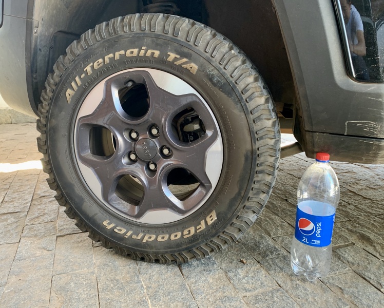

    Pessoal, instalei BF mud 235/70 R 16, roda original carro todo original, medida máxima que cabe é 235 / 70 R16.
    Fica menos de 1cm pneu de pegar na torre do amortecedor, essa medida é ideal para Renegade.

    A garrafa de Pepsi e menor que a da Coca cola ?
    Miniaturas de Anexos Miniaturas de Anexos Jeep Renegade com Pneus BFGoodrich-268c7a90-e5fd-4264-98d8-102bdffaaa24_1_201_a.jpg
    Ford Ranger 1996-1997
    Jeep Renegade 2016
    Sera que esse jeep 'e Fanta ?
    a garrafa de pepsi e a mesma da fanta ?
    aumentar o consumo de fanta no pais
