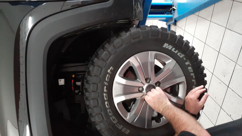

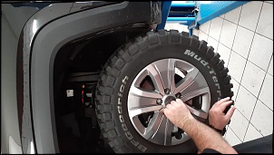

    Pessoal, instalei BF mud 235/70 R 16, roda original carro todo original, medida máxima que cabe é 235 / 70 R16.
    Fica menos de 1cm pneu de pegar na torre do amortecedor, essa medida é ideal para Renegade.

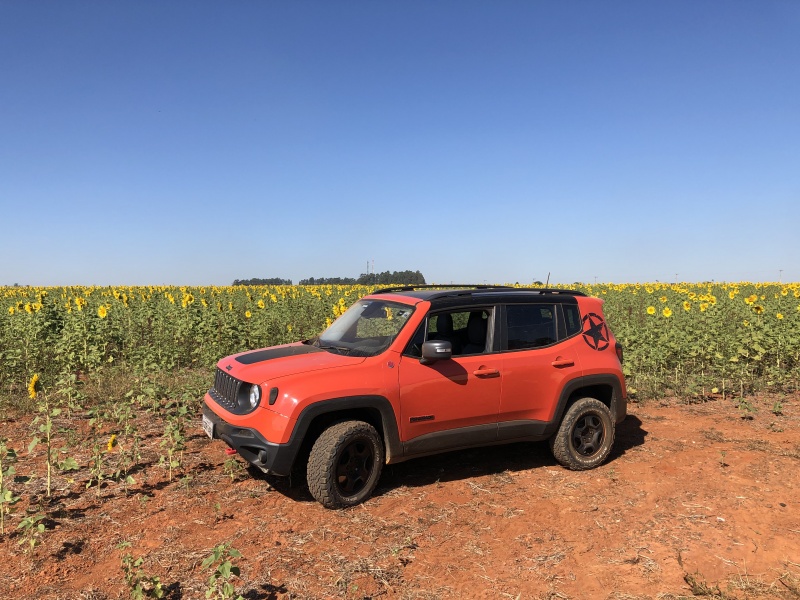

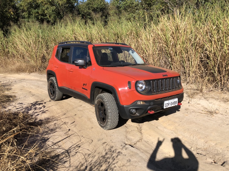

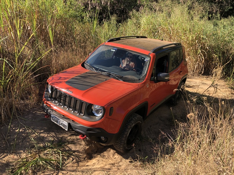

    fala turma! faz tempo q nao posto por aqui..
    essas são fotos e videos do ultimo role aqui na região de Americana/Sumaré-SP.
    abraços!
    Jeep Renegade com Pneus BFGoodrich-img_4563.jpgJeep Renegade com Pneus BFGoodrich-img_4566.jpgJeep Renegade com Pneus BFGoodrich-img_4570.jpgJeep Renegade com Pneus BFGoodrich-img_4574.jpg
    Jeep Renegade Trailhawk 4x4 - 2.0 Turbo Diesel
    Mods: Lift 1,5" Impacto Suspensões / Espaçadores 1,25" AVM / Pneus BF Goodrich 225/70r16 ko2
