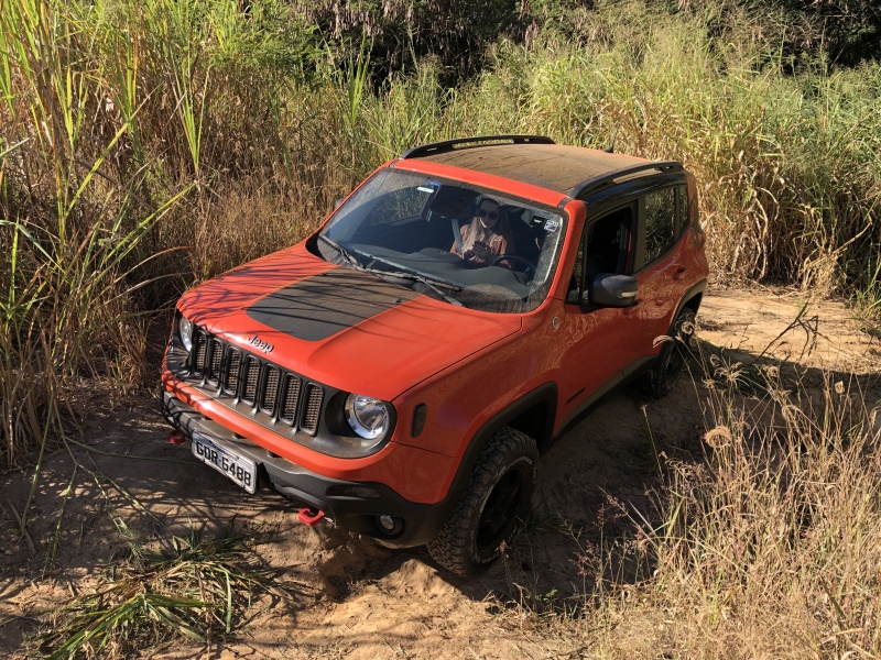

    antemax
    4 Anexo(s)
    fala turma! faz tempo q nao posto por aqui..
    essas são fotos e videos do ultimo role aqui na região de Americana/Sumaré-SP.
    abraços!
    Anexo 572521Anexo 572522Anexo 572523Anexo 572524https://youtu.be/xb1_aU5yBWw
