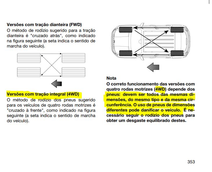

    Pessoal, vocês que colocaram pneus maiores nos RNG, trocaram tbm o estepe? Coloquei 235/70R16 no meu TH cujos originais são 215/60R17, ou seja, são 2,28 cm mais altos . Pergunto, pois, no caso de precisar usar o estepe com tamanho diferente, não vai danificar o Diferencial ??? Existe uma tolerância ??? Alguém sabe ??? Obrigado !!!
    Caro Edu,
    O manual do proprietário é claro quanto a esta questão, conforme consta na página 353:
    Anexo 569631
    Eu coloquei pneus "mud" no Renegade e comprei os 5.
    Fiz um post detalhando a compra e instalação desses pneus.
    https://www.4x4brasil.com.br/forum/j...ml#post2516058

    Postado originalmente por mauroschramm Ver Post
    Caro Edu,
    Anexo 569631
    Obrigado Mauro...
    Vou providenciar o estepe igual tbm .....
