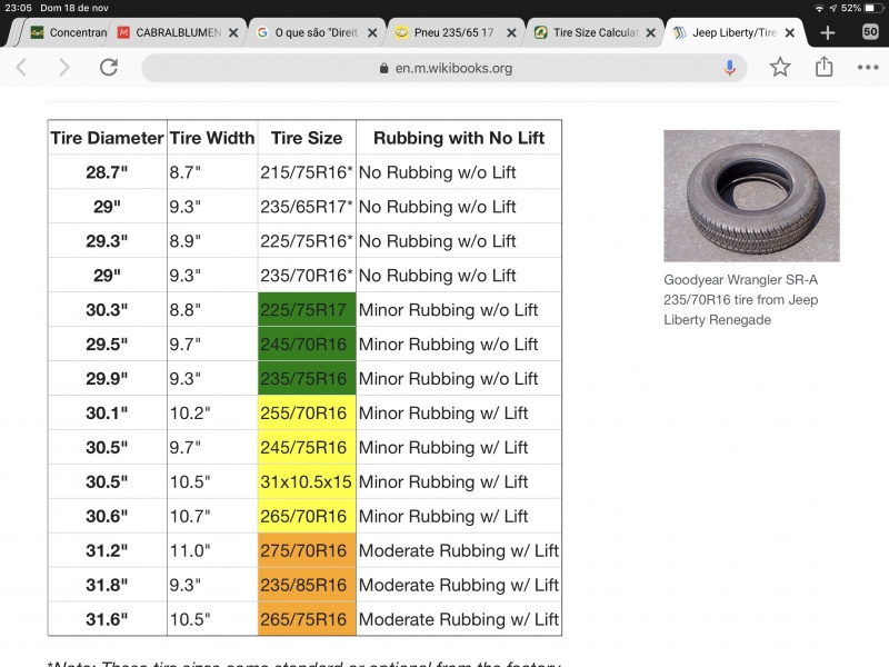

    Boa noite pessoal! Segui as dicas daqui e dos pneus que já foram mas que bem testados aqui no Brasil e fora:
    Anexo 562996Anexo 562995
    Como já é mais que sabido, o resultado ficou bem legal e bem longe de raspar em algum lugar dentro da caixa e amortecedor. De toda forma, pelo que escutei na CCS os modelos 19 tiveram uma pequena alteração na posição dos amortecedores o que facilita algumas medidas de pneu pouco mais largas. Não deu para comprovar.
    De toda sorte, uma medição rápida na altura nos pontos mais críticos, praticamente ficou em torno dos 22cm, e o restante com o vão bem mais alto. Senti a direção um pouco mais dura com 30lbs, nada demais. Com 35lbs ficou bem tranquilo, e parece que não alterou muito o consumo também. Por acaso, a título de curiosidade, quase todos os carros anteriores, o marcador de bordo mentia no que tangem o consumo, mas achei o do renegade bem próximo ao real. Imagino que na hora das trilha baixando a calibragem o consumo deva aumenta um pouco. Vou manter o jogo de rodas original com Yokohamas G012 225/60 r17, que já troquei dentro da CCS antes de pegar o carro, para rodar mais em asfalto, e deixar as rodas de ferro 16 com os BFs para asfalto e trilhas.

    Não Vovô do Troller, não fiz nenhuma alteração. Ele chegou de fábrica com os Scorpion 215/60 r17 verdes, medi nos locais mais baixos do vão livre, principalmente o penúltimo parafuso do final da proteção de cárter, que era mais baixo ainda que o escapamento, e deu proximadamente 21 com. Na própria CCS troquei os originais por uns Yokohama Geolander G012 de 225/60 R17 que era o backup do meu Subaru XV para rodar em estradas de chão e algumas trilhas. Rodei com eles menos de 300-400 km, ou seja estavam novos. Supostamente a diferença de altura ficou de apenas 6mm.
    Medida feita com os yokos:
    Anexo 563024
    Fui na Griffe Michelin aqui em Brasília já com as rodas de ferro 16 e fiz varios teste com o pneu BF. Todas as medidas para a proteção ficaram não menores que 1cm, exceto com a cabeça do amortecedor, que na verdade caminha com a roda e não te risco de aproximar.
    Anexo 563025
    Anexo 563026
    Essa ultima foto é da parte mais estreita do roda traseira que também ficou em torno de 1 cm.
    o gerente da loja é muito bom e sério, e só me venderia os pneus depois de todos os testes, que ele mesmo fez.
    Anexo 563027
    Rodei com eles bastante no sábado e hoje, fiz algumas pequenas estripulias com 28 lbs, que já deram para saber que o pneu tem muito “aguarre”, e sobe bem os obstáculos. Muito bom! Mas não pegaram em nada absolutamente. Hoje fiz a troca para os yokos, especionei tudo sem nenhuma marquinha sequer.
    alguns lugares mais baixos chegaram perto dos 23 cm. Desculpe as fotos viradas. Sou péssimo com informática.
    Anexo 563029
    Anexo 563030
    Moro em condomínios cheio de lombadas, sendo que algumas passei até mais rápido para ver justamente se escutava algum barulho irregular. Porém não andei com o carro cheio, apenas com todas as rodas de liga montadas e mais uma pessoa.
    Espero que ajude.
    Abs.
    Victor
