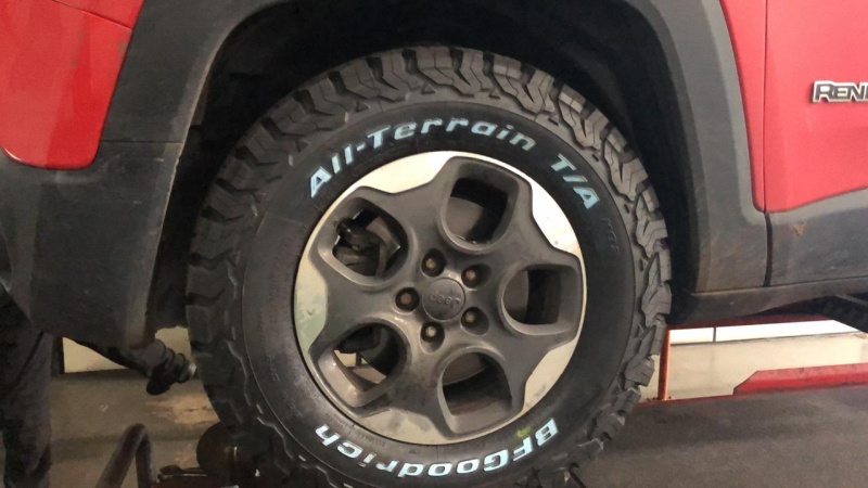

    Alissonluz
    Desculpe a demora... Mas deu sim.. Eu suo no dia a dia e uso também em locais de barros.. Não tenho o que reclamar. Não pega nada em nada... Já ouvi pessoas que colocam lift informarem q depois de instalado começaram a raspar ..
    Mas no meu caso não coloquei nem espaçadores e nem lift e nem pretendendo .. Como faço fotografias relacionado ao nordeste e vou muito em locais rurais a ideia é apenas ter um pneu melhor no barro e estou bem satisfeito.

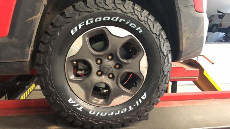

    Alissonluz
    2 Anexo(s)
    Anexo 561459
    Anexo 561458
    Postado originalmente por Alissonluz Ver Post

    Juarez Pontes
    Valeu Alissonluz. Obrigado pelas informações e fotos postadas.
    Ficou dez. Parabéns pelos pneus.
    Esses BF são 50% on e 50% off é isso? Você ou alguém do grupo saberia dizer se existe algum tipo de BF ou similar, mesmas medidas, com banda 30% off e 70% on?

    Alissonluz
    Perfeito Juarez , os BF são all .. eu sinceramente não sei te responder 100% de certeza , mas eu nunca vi ele
    Na configuração 30/70 .. o que vejo é a ersão mud que é indicado para
    Uso maior em lama, cascalho , etc..
    Os pneus originais são nessa configuração de 70/30 , então acredito q você indo para a Pirelli, deva encontrar um maior para 235/70 como você quer.
    Mas não sei o objetivo do seu uso, no meu caso passei bastante perrengue, com lama na configuração original 70/30 .. E um bom pneu para asfalto , e terra batida .. para
    Uma situação adversia já vai fugir do objetivo.
    Eu estou bem satisfeito com o meu, uso diariamente em
    Asfalto e final de semana que saiu pelo mundo para fotografar .. não me incomoda em nada , até a zuada que se foi falado rodando em asfalto, para mim nem me incomoda de longe .
