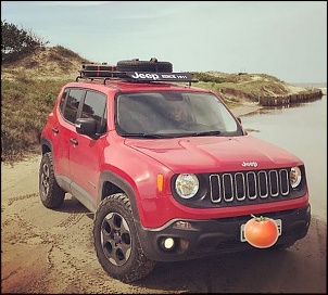

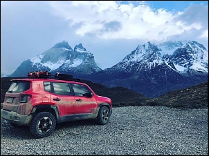

    E aí galera!
    Como eu havia prometido a um tempo atrás, segue abaixo as configuracões que eu fiz no Tomatinho antes de ir para o Ushuaia:
    1) Lift Kit 1.5 Pol. da Lock 4x4 Engenharia - (11) 979722345 - Lock Engenharia Off Road - Empresa de veiculos automotores - 211 fotos | Facebook
    2) Espaçadoreres de roda de 32mm da AVM -http://www.avm.com.br/avm1.htm
    3) Pneus BF Goodrich 235/70 R16 - BF Goodrich
    4) Bagageiro offroad - Serralheiro Local - Presos na furação original do carro
    5) Tanques de Combustível Exta 20L - Gama4x4 - Pecas e Acessorios Para jeep, Troller, L200, Hilux e 4x4 em geral - Se forem para lá mesmo levem esses tanques pq vcs irão precisar, kkkk...
    Impressões sobre o carro após as modificações:
    Prós: Ficou aproximadamente 6cm mais alto, o carro ficou extremamente confortável, muito, mais muito mais estável devido aos espaçadores + pneus mais largos, não senti perda de força na arrancada.
    Contras: O consumo aumentou um pouco, hoje ele faz cerca de 10Km/L na cidade e 14 Km/L na estrada; As rodas dianteiras encostam na parte posterior do para barro quando eu viro o volante completamente para estacionar, mas não afetou em nada na dirigibilidade normal do carro, pelo contrário eu me sinto até mais seguro com a configuração atual.
    Impressões sobre o carro modificado durante a viagem ao Ushuaia:
    Hoje eu posso dizer que tenho um GP (Jipe) de verdade! Da marca Jeep...
    O Renegade literalmete deixa de ser um jipinho de shoping e vira um carro fod@$%! Me surpriendeu de diversas formas e mesmo eu já tendo falado sobre isso não canso de comentar que andei em vários tipos de terrenos diferentes e que o Tomatinho me levou e me troxe sem dar problema algum nos 15mil Km da minha expedição cortando 4 Países, o Deserto da Patagonia e a Cordilheira dos Andes. Andei em asfalto bom, asfalto ruim, buraqueira e quase nada de asfalto, terra, lama, areia, muito, mas muito rípio (cascalho), e com os nossos idolatrados BF Goodrich AT andei até na neve! (tem um simbolo no lado do pneu).
    Resumindo minhas impressões sobre o RN, o carro se comportou de maneira expetacular!
    Eu recomendo fortemente essas modicações!
    Abraço!

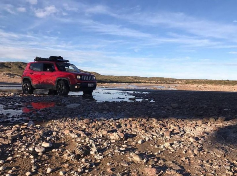

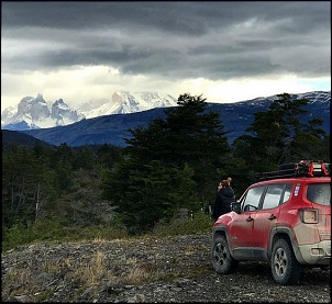

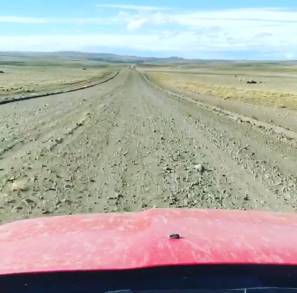

    Algumas Fotos da Viagem ao Ushuaia.
    Eu e Minha Esposa em Buenos Aires.
    Ruta 3
    Primeiro contato com a Patagonia
    Peninsula Valdez
    Hermano.
    Um cachorro que eu adotei no Deserto da Patagonia.

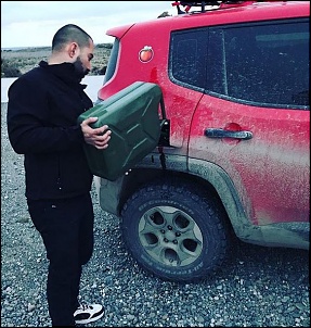

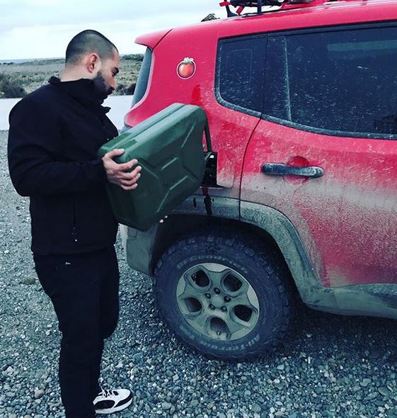

    Olha aí eu precisando dos tanques extras!!!

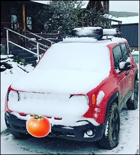

    Tomatinho na Neve!
    Essa é a tal montanha...
    Eu e minha família no Ushuaia!!!

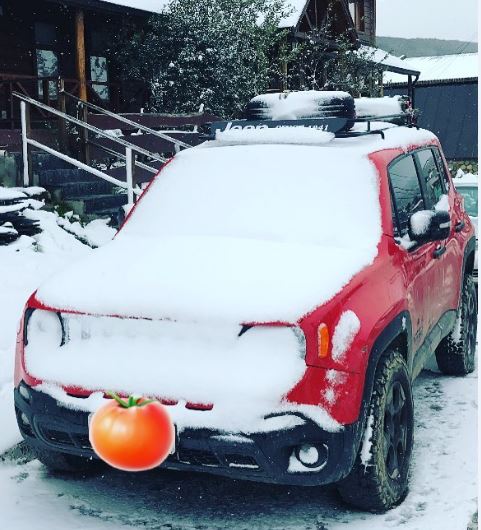

    Tomatinho Congelado.
    Ruta 40
    Minha Esposa e ao fundo Perito Moreno - El Calafate
    Parque nacional Torres Del Paine - Chile
    Cordilheira dos Andes - Chile
    Roteiro:
    Brasil:
    Ida: Rio de Janeiro (Minha Casa), São Paulo, Curitiba, Florianópolis, Porto Alegre, Chuí.
    Volta: Foz do Iguaçu, São Paulo, Rio de Janeiro (Minha Casa).
    Uruguai:
    Punta del Este, Montevideo.
    Argentina:
    Buenos Aires, Peninsula Valdez, Ushuaia, El Calafate.
    Chile:
    Punta Arenas, Puerto Natales, Parque Nacional Torres del Paine.
    Paraguai:
    Ciudad del Este.
    Para o ano que vem estou planejando ir até o Atacama mas pra lá, já é uma outra história. kkkkk...
    Instagram: @eduardosiqueira_
    Espero que tenham gostado!
    Abraço!
