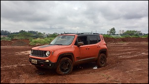

    comprei o lift de 1.5" da impacto suspensões e to gostando muito do resultado!
    agora ta "completo".. pneus BFG 225/70r16, lift e espaçadores (AVM 1.25")
    Jeep Renegade com Pneus BFGoodrich-fullsizeoutput_355f.jpg Jeep Renegade com Pneus BFGoodrich-foto-20-11-2017-12-57-13.jpg
    👍 Ficou show. Parabéns.
    legal pacas !!!!
    so uma perguntinha vc instalou em Americana ou em Campinas ... e que eu sou da regiao , eu ja tenho o kit , so preciso de alguem de confiaca e bom para instalar ....

    Citação Postado originalmente por Ktranger Ver Post
    legal pacas !!!!
    as costas nao me deixao brincar muito
    kakakak
    fala Ktranger, a oficina q instalou é aqui em Americana mesmo, são especialistas em preparação de trollers, jeeps, etc.. mas foi o 1o Renegade que fizeram!
    Cobraram 400 temers e levou 1 dia todo pra instalar.
    o lugar chama SS Centro Automotivo, tel [COLOR=rgba(0, 0, 0, 0.87)](19) 3478-3590
    qlqr coisa tamo aí!
