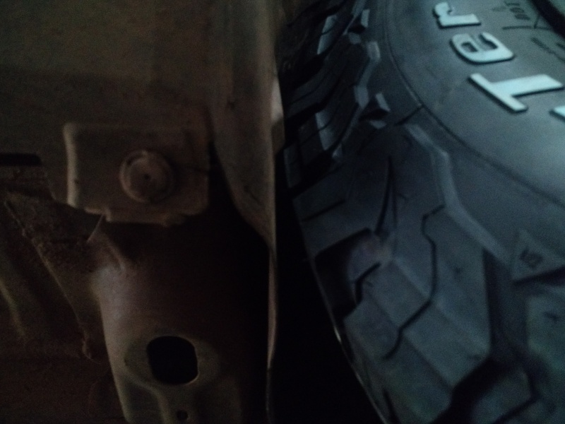

    Boa noite a todos! Tenho um RN TH e logo que peguei na cc, em setembro de 2015, troquei os pneus 215/65 R 17 por 225/65 R 17, mas no mesmo modelo Pirelli Atr(original). Queria o BF at mas descobri que não havia 17 no Brasil. Não gostei muito do desempenho desse pneu na lama e estou pretendendo comprar as rodas 16" com os pneus 225/75 R 16 BF a/T. Vi que algumas pessoas postaram que não dá e outros o utilizam sem nenhum problema, pq será que ocorre isso? Alguém já instalou num TH com rodas 16 e essa medida de Pneu? Obg
    Hoje fiz o teste com os dois pneus BF, 225/70/16 e 225/75/16. A minha conclusão foi que o pneu 225/75 cabe sim no TH mas as distancias em relação ao plástico da caixa de roda, ficam MUITO justas , cerca de 5mm para esbarrar. Dá para usar, porém se uma pedra pequena ou barro ou galho passar junto com o pneu, vai com certeza ferir ou cortar essa proteção.
    Já o 225/70 cabe sem problemas!!!!
    Fotos do 225/75
    desculpe pela ultima foto , o flash do celular atrapalhou.http://www.4x4brasil.com.br/forum/at...d=527415&stc=1
    http://www.4x4brasil.com.br/forum/at...d=527411&stc=1http://www.4x4brasil.com.br/forum/at...d=527412&stc=1http://www.4x4brasil.com.br/forum/at...d=527413&stc=1http://www.4x4brasil.com.br/forum/at...d=527414&stc=1
    Penso que se o uso não for para offroad, serve e o risco de contato entre as partes reduz bastante.
    Abraços!

    Valeu Rodrigo. Eu gosto muito dos BF. Acredito que o ganho de altura é muito pouco com o pneu maior. Pelo sim, pelo não, eu iria com o menor. Abs. Válter

    Fala Válter. Foi a conclusão que cheguei em relação ao 225/75R16, principalmente se for usado em lama grossa ou barro encharcado. Por isso, preferi o 225/70. A diferença de altura é em torno de apenas 1 cm.
    O problema de altura do RN é acentuado no eixo dianteiro, onde a altura livre do solo é de apenas 20 cms a partir do peito de aço com os pneus 225/70 R16 com o carro estacionado e vazio. Com os originais a altura deve ficar em torno de apenas 18 cms.
    No eixo traseiro, a altura é razoável com o 225/70, cerca de 23 cms com o carro estacionado e vazio, a partir do cano de descarga.
    Conclusão: não tem jeito mesmo, com o carro carregado e em movimento vai bater ou raspar na altura do peito de aço em pequenas erosões, o que já ocorreu comigo. Para complicar ainda mais, o peito de aço não protege a malha da descarga na parte dianteira, uma vez que ficam na mesma altura e o centro do peito de aço é vazado.
