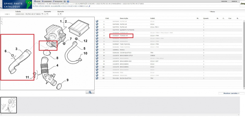

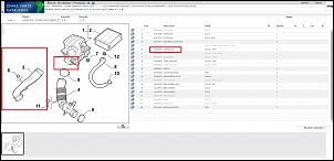

    A tomada de ar do diesel é um tubo que vai no fundo da caixa do filtro. É simples, sem nenhum sistema com sifão ou algo mais elaborado.
    Miniaturas de Anexos Miniaturas de Anexos Jeep Renegade vai pegar?-tomada-de-ar.jpg

    Basta retirar aquele tubo e adaptar uma mangueira flexível direcionada para a parte mais alta, preferencialmente atrás da caixa do filtro de ar.
    É uma questão de escolher o tipo certo de mangueira e achar um caminho para passá-la.
    Solução bem mais barata e menos invasiva do que instalar um snorkel, além de ser reversível na hora de vender o carro.

    Isso aí! Entrada de ar baixa em todos os aspectos. Mesmo para um carro de passeio.
    Faria isso também. Snorkel, pro Renegade, seria um exagero.
