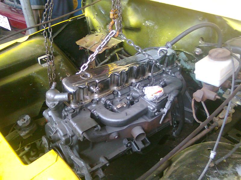

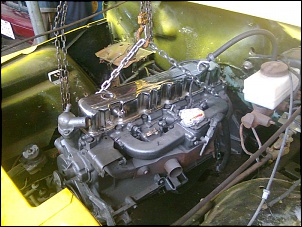

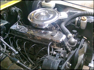

    Eu adaptei para o meu Jeep Renegade CJ5 76, um mecânico linear 6cil Chevrolet 250i 4.100cc
    Por mais de não ter a mesma relação com o diferencial, tem um passeio muito agradável,
    Meu problema está no 4x4 ...
    Minha consulta é: Qual caixa de 4x4 eu posso adaptar para que o motor, me disse que foi fabricado no Brasil alguns Chevrolet C-20 4X4 .. É isso?
    Agradeço a ajuda!.

    Querido amigo!
    El 4x4 es muy bonita, ¡enhorabuena!
    ¿Podría decir qué está pasando?
    Lo pregunto porque la caja de motor de vehículo 4x4 de apoyo muy bien dicho.
    ¿Podría mostrar más fotografías de la serie?
    Lo que la caja de cambios está usando?
    Cuál es la relación del diferencial y el piñón?
    Abrazos.
    Kim.
    __________________________________________________ _____
    Caro amigo!
    Seu 4x4 está muito bonito, parabéns!
    Poderia relatar o que está ocorrendo?
    Faço essa pergunta, pois a caixa de tração 4x4 deste veículo suporta muito bem o motor que colocou.
    Poderia nos mostrar mais fotos do conjunto?
    Qual caixa de marchas está usando?
    Qual a relação da coroa e pinhão do diferencial?

    paraguay , mais esse parece não ser falsificado !! rsrsr, bonito mesmo, sobre a mecanica, mesmo o conjunto original 3 ou 4 marchas com a reduzida não terá problemas, um cambio clark, é inquebravel, e seu jipe merece

    Buenas tardes... que caja 4x4 es adaptable a este motor (GM 250I Comodoro 4.100cc) ??..

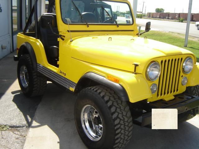

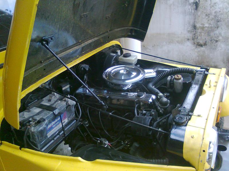

    Aprovechando les envío algunas fotos actualizadas de mi CJ5..
    Soft Top..

    1. Caixa e T-case toyota bandeirante (tem que adaptar a capa seca e embreagem)
    2. Caixa Clark CL 2215A (A20) ou Cl2215C com flange (deeptec.com.br) para adaptação da T Case original dana 18 (capa seca e embreagem original)
    3. Caixa clark 260f (4 marchas) + flange para dana 18 (original cj5) (capa seca e embreagem original)
    4. cambio clark 260t C10 (3 marchas) + flange para dana18 (original cj5) (capa seca e embreagem original)
    5 Cambio automatico do opala TH 180 + flange para T case
    muitas possibilidades
