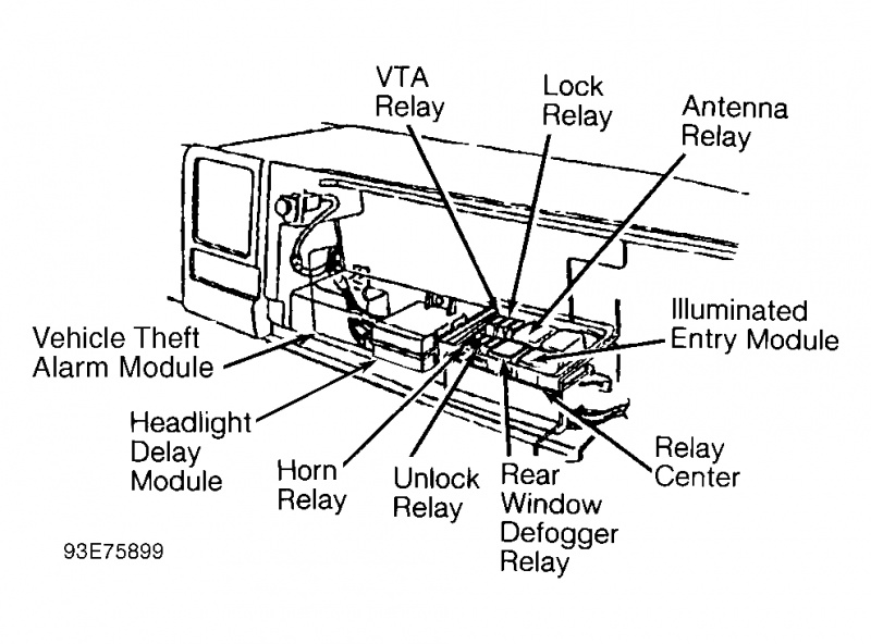

    Bom pessoal, tenho noticias.....
    Não é a noticia que queria dar a voces, mas vamos lá:
    Instalamos o modulo novo e foi toda revisada, pressão na linha de combustivel perfeita, faisca agora saindo perfeito das velas e da bobina tudo novo com cabos novos, regulador do canister, tudo eletrico perfeito agora, e ela liga, fica 1-2 segundo ligado e morre.
    É nitido que ela gira redondo, pois não ha falas, e morre suavemente, pegamos o diagrama abaixo para remover o relé do Transponder/Theft que foi nos intruido e ao abrir o compartimento, surpresa, ja não existe mais o relé do Theft ou nunca teve, não sabemos dizer.
    Enfim, fomos atras de informação e numa Agencia DVA da região foi passago um custo de 300 reais mais mão de obra de 1 hora para fazer a reprogramação da mesma, mas precisa do controle remoto original dela, coisa que não existe mais, pois ela possui um alarme instalado fora em autocenters.
    Então eu estou ai para pedir desta vez uma encarecida e necessaria ajuda de que puder me fornecer algum caminho menos custoso para o desbloqueio da mesma, algum procedimento, alguma forma que possamos fazer para que ela volte a brilhar novamente.
    Peço encarecidamente a ajuda da comunidade.
    Anexo 431266
  • 17/09/2013, 20:38
    Sinuhe
    Amigo da uma olhada nos posts para desbloquear o alarme....tem vários....
  • 18/09/2013, 14:45
    Fabiano Klug
    Não achei nada util e usavel, iremos levar ela no guincho para a Agencia Jeep e pedir para passar o Scanner e fazer uma varredura completa no carro.
  • 19/09/2013, 08:08
    georgevalle
    Essa história de levar em agência me dá todo tipo de arrepio, lá eles somente querem saber de carros novos e que nunca foram mexidos, com certeza irão querer retirar o alarme e por aí vai... lembro de ler algo sobre o aterramento de um fio para desligar o bloqueador mas não lembro onde, vou procurar mas continua lendo também, quem achar antes fala.

  • 19/09/2013, 13:00
    Fabiano Klug
    Não encontrei um passo a passo que fala sobre o jumpeamento dos fios do Security nas portas.
    Vou providenciar essa tentativa e ver se o modulo vai estar liberado para trabalhar.
