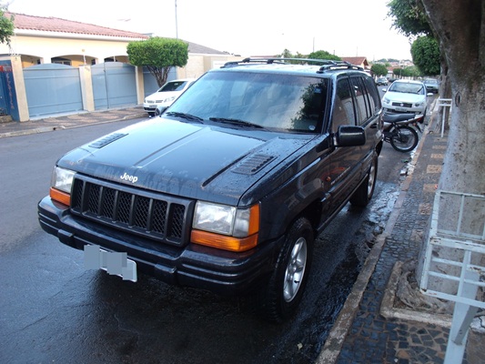

  • 08/04/2014, 20:48
    VGraf
    Em relação a desempenho não sinto muita diferença, até acho a 5.2 ( escape esportivo e sem catalisador) que eu to mais rápida em alta rpm do que a 5.9 que tinha, mas a 5.9 tinha uns detalhes mais luxuosos e legais que as limiteds normais. Falando em desempenho , alguém sabe me dizer a que velocidade as v8 cortam? Não que eu goste de correr,, até porque, minha suspensão não está do jeito que eu quero, mas outro dia dei uma acelerada e encostei 210km/h, e sem querer gabar, acredito que ia mais ainda, pois só não subiu o KM, pois tive que reduzir. Baita SUV.
