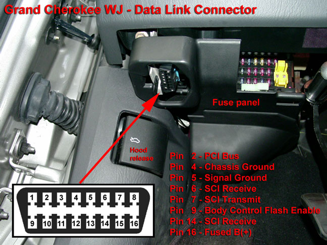

    Fabiano Klug
    1 Anexo(s)
    O Scanner que tenho faz leitura de modelos de 1996 em diante, em varios protocolos, mas isso não garante que irá haver conexão, apenas precisamos saber se a conexão é OBDII ou conector com 16 pinos como na foto abaixo:
    Anexo 429184
    A foto acima se trata de um Jeep WJ, mas o conetor é sempre neste mesmo nivel, por isso perguntei o ano do seu carro, para ver se era compativel, e acredito que seja, na Grand Cherokee deste topico não funciona pois ela não era OBDII até 1995, apenas os modelos de 1996 em diante.
    Digo o seguinte, se voce consegue rodar com seu carro até a 3ª marcha na cidade, manda buscar seu carro devolta, usa ele de uma forma cuidadoso e comece a estudar o carro, preferencia procurar em sites estrangeiros por problemas similares, e com o scanner ir fazendo a leitura dos dados, e pegar os resultados que aparecerem e ir buscando informação.
