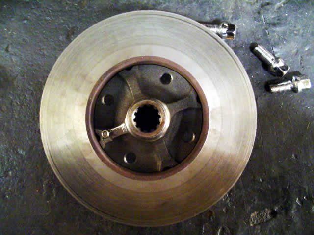

    É exatamente isso que eu quero fazer, mas o problema é saber se o cubo 4x130 da brasilia vai entrar no disco entendeu? Mesmo usidando o disco, o diâmetro interno talvez será pequeno entendeu? Acho que foi isso que o gaiolarodam tentou explicar
    Veja a foto: Só não sei se o disco que usaram era de brasilia, porque se foi, acho que esse esquema não dá leo...
    E eu quero usar 4 x 130 pois comprei as rodas gauchas de buggy 4 x 130 entendeu...

    Olhem a foto, tenho certeza que o cubo é da brasilia, mas o disco eu não sei...
    Eu queria fazer isso, porém com cubo e disco da brasilia...
    Claro que quando tornear o cubo, vai ficar proximo da rosca, mas será que chega a perder o furo?
    Alguém já fez isso?
    Anexo 370111

    Agora entendi o seu outro receio.
    Porém como ambas peças possuem furação 4x130 é perfeitamente possivel encaixar o cubo dentro do disco (usinado sem ranhuras) o único inconveniente é que pode ser que precise ajustar o cubo para encaixar dentro do disco, nada que uma usinagem para diminuir o diâmetro do cubo não resolva e além disso não vai interferir na rosca pois como disse ambas as peças possuem furação 4x130 e tem uma sobra de material após a rosca.

    RONIE_VALIM
    1 Anexo(s)
    Postado originalmente por leobnaval Ver Post
    Agora você entendeu!
    Meu receio é ficar pouco material devido a usinagem, olha da foto, pequei esses discos dessa marca na mão hoje... ele cabe, mas vai ficar com pouco material, ou seja, será que dá certo?
    Anexo 370112

    vinijost
    Postado originalmente por RONIE_VALIM Ver Post
    Anexo 370112
    Vai ficar material o suficiente para fazer a adaptação. não teras problemas quanto a isso.

    RONIE_VALIM
    Acho que pelo menos uns 5mm fica... O jeito é colocar a mão na massa!

    leobnaval
    É isso aí, pode fazer que fica bom....
