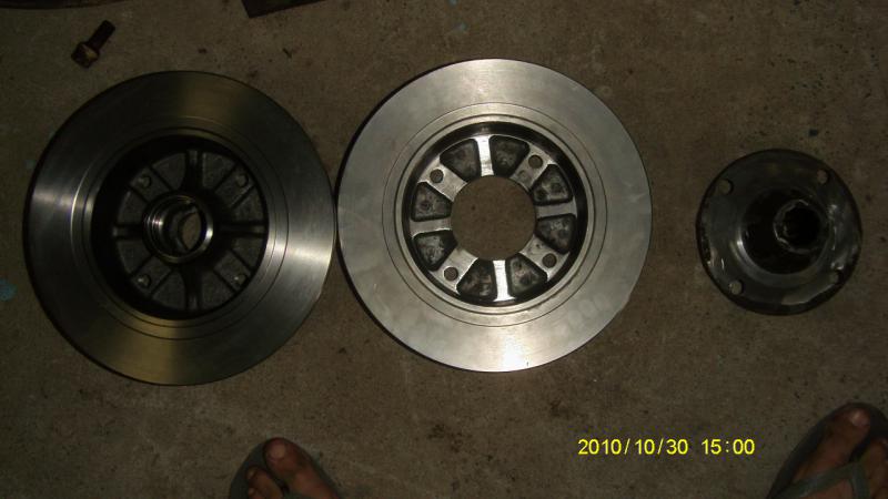

    1 Anexo(s)
    Leo, concordo plenamente contigo, mas eu vou usar rodas 4x130 que inclusive já foram encomendadas e eu liguei agora lá e eles não possuem 4x100.
    E também eu quero fazer o mínimo de adaptação possível.
    Acho que vou fazer o seguinte:
    Cubo de brasilia torneado pra ficar menor e disco de brasilia torneado pra encaixar no cubo (e retirar a rosca do disco conforme você falou).
    Eu só ficaria mais feliz com essa receita se o cubo não perdesse tanto material... Olhe na foto, será realmente que não fica fraco? Tomara que não...
  • 14/09/2012, 10:55
    leobnaval
    Ronie o cara que vende o kit completo de Bragança que você mandou o link, eu perguntei que disco ele usava:
    Kit Freio A Disco Traseiro Para Fusca Brasilia Kombi Barato R$ 38000
    Pergunta Amigo este kit para furação 4x130, qual o disco que você usa nele, se eu precisar trocar depois? É algum disco de algum veículo usinado?
    Resposta Olá amigo, disco de fusca, usinado, ok.
    Ou seja ele tambem usa o disco de brasilia usinado, pode fazer igual está na foto aí:
    http://www.4x4brasil.com.br/forum/at...1&d=1288536411
    Vai ficar bom, e o cubo vai aguentar sim, pois estas peças são superdimensionadas, além de a parede do cubo ser grossa e você vai apenas retirar na parte externa do cubo, ou seja é a parte que menos sofre solicitação de força e 5mm de raio em volta da rosca é mais que suficiente (vide que uma porca M12 possui aprox. 4 mm de parede externa).
  • 14/09/2012, 11:13
    RONIE_VALIM
    Postado originalmente por leobnaval Ver Post
    Juro que peguei uma porca m12 na mão para avaliar isso esses dias! rs
    Acho que eu mesmo vou fazer então...
    Eu reparei que o disco possui uma superficie com bastante imperfeição... Estava pensando em dar um passe por dentro do disto e deixar liso, se eu tirar uns 2mm no disco posso ganhar + uns 2mm no cubo, tudo em pró a segurança dos parafusos da roda... Claro, sem comprometer o disco também né...
  • 14/09/2012, 11:30
    leobnaval
    Postado originalmente por RONIE_VALIM Ver Post
    Eu reparei que o disco possui uma superficie com bastante imperfeição... Estava pensando em dar um passe por dentro do disco e deixar liso, se eu tirar uns 2mm no disco posso ganhar + uns 2mm no cubo, tudo em pró a segurança dos parafusos da roda... Claro, sem comprometer o disco também né...
    Pode usinar um pouco mais o interno dos discos sim, porque aquelas ranhuras são apenas para deixar maior espessura para as roscas, como no seu caso quem vai fixar a roda será o cubo não tem problema usinar mais ali.
    O importante é centrar bem no torno para garantir o paralelismo da face externa com a interna, assim o disco não ficará torto na hora que montar o cubo e a roda.
