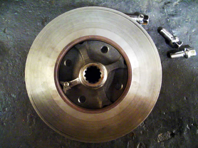

    Ah tá! rs
    Aproveitando, estive olhando as peças hoje em uma autopeças e me surgiu uma dúvida:
    Se eu tornear o cubo traseiro afim de fazer ele encaixar dentro do disto dianteiro da brasília, ele não ficará comprometido próximo a rosca dos prisioneiros da roda?
  • 12/09/2012, 15:05
    RONIE_VALIM
    1 Anexo(s)
    Para ser mais claro, não sei qual disco foi usado, mas pretendo usar tudo da brasilia para permanecer com a furação 4x130.
    Olhem a foto, será que com a furação 4x130 do fusca eu consigo?
    Anexo 370062

  • 12/09/2012, 15:24
    gaiolarodan
    Postado originalmente por RONIE_VALIM Ver Post
    Ah tá! rs
    Na minha gaiola usei o disco solido do gol, e "flange" onde é parafusada a roda o disco foi parafusado por dentro dela, ou seja fez uma furação e rosca na "flange" para parafusar o disco por dentro dela .... tem que fazer isso porque o diamentro do disco não é suficiente para parafusar a roda com furação 4 x 130 .
    Espero ter ajudado, é que eu não tenho fotos de quando fiz a adaptação......
  • 12/09/2012, 15:28
    RONIE_VALIM
    Postado originalmente por gaiolarodan Ver Post
    Sua furação é 4x130?
    Então tenho que usar o cubo de roda traseiro da brasilia para adaptar ao eixo da gaiola com o disco do gol, assim sendo, faço nova furação no disco do gol para ficar 4 x 130?
  • 12/09/2012, 15:42
    leobnaval
    Ronie, é muito mais fácil usar o seu cubo tras. com furação 4x130 e apenas usinar os disco de freio da brasilia, pode tornear todas aquelas ranhuras internas mesmo, deixa ele liso só com a furação que já é 4 x 130.
    Depois passa uma broca na furação dos disco para retirar a rosca, assim o parafuso de roda irá prensar a roda contra o disco e contra o cubo e vai rosquear apenas no cubo (como é originalmente no sistema a tambor).
