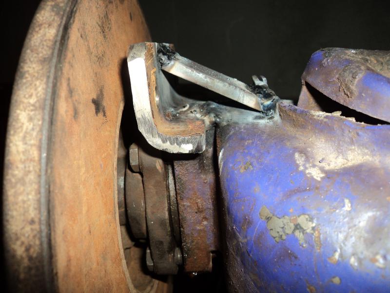

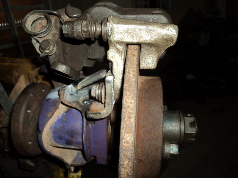

    Olá amigos do Forum!!! esta semana terminei a adaptação do freio a disco na traseira da Princesa!!!
    Pinça do Golf
    Disco dianteiro da Variant II (mais pode ser do santana, gol ou de outro que a furação bater)
    Primeiramente dei um passe com o torno nos discos de freio pra tirar as imperfeições
    Retirei no diametro das campanas, já que eram pra tambor de freio.
    Para fabricação do suporte utilizei um perfil dobrado em "L" de #1/4" com as dimenções de 35mm X 45mm X 125mm
    Anexo 369209
    Anexo 369219Anexo 369218Anexo 369217Anexo 369216Anexo 369215Anexo 369214Anexo 369213Anexo 369212Anexo 369211Anexo 369210Vejam as fotos, se precisarem de esclarecimentos estou a disposição!

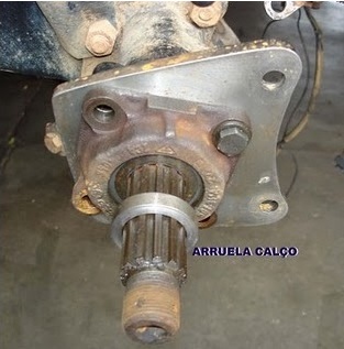

    Me tire uma dúvida por favor: O disco dianteiro da brasília se encaixa perfeitamente nas estrias do eixo traseiro? Ou ele não tem estrias e sim, apenas rolamentos? Será que consigo utilizar disco de brasília?
    Outra coisa: Você utilizou esta cantoneira por opção, certo? Pois muita gente usa esse tipo de adaptador da foto em anexo... Pretendo também fazer uma pessa dessa para evitar uso de solda...

    Anexo 369252

    Ronie, esta página está bem explicativa quanto a instalação de freio a disco na tras. ::Freios a disco na traseira::
    Quanto a usar a peça da foto que você postou concerteza é a melhor opção de suporte para pinça (sem soldas).
