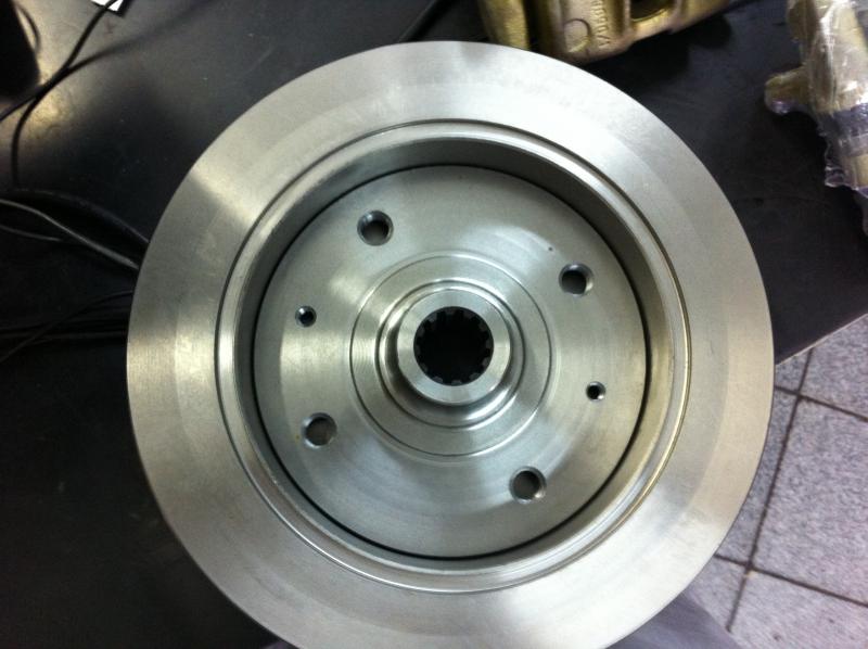

    Pessoal, achei um disco que deu perfeitamente certo e ainda tem 4 furos, ou seja, os furos 4 x 130 não serão prejudicados de forma alguma! Só precisa acertar a furação agora... É o disco da Filder...
    Porém a pista de frenagem é 6mm menor do que a pastilha do tempra, a pista tem 32mm, será que vou ter problema? Sei que vai gastar errado, mas a frenagem poderá ficar comprometida?

    leobnaval
    Postado originalmente por RONIE_VALIM Ver Post
    Quanto menor o diâmetro e menor a área de contato da pastilha com o disco menor o poder de frenagem, isso é fato (calculado e comprovado).
    Quanto a pista ser menor que a largura das pastilhas, com o desgaste das pastilhas elas podem se tocar e acabar não tendo mais atrito com o disco ou você pode prever a seção das patilhas que não terá contato com o disco e comer o material antes de montar (o que eu considero uma gambiarra rsrsrs).
    Será que você não acha outro disco...

    RONIE_VALIM
    Testamos todos os que tinham na loja...
    Vou procurar em outra loja agora... Mas tá dificil encontrar viu, em lojas de auto-peças em geral não tem nada... Esta loja que achei trabalha só com freio...

    leobnaval
    Ainda bem que ainda tem a opção dos discos de brasilia hehehehe
    E eles são bem grandes, possuem 278 mm de diâmetro (o que resulta em ótimo poder de frenagem)...
  • 20/09/2012, 13:42
    RONIE_VALIM
    Sim... Só que vendo essa foto encaixando perfeitamente sem usinar o cubo dá uma dó pensar em diminuir o cubo que você não faz idéia!
    Bom, pelo menos a gaiola chega só semana que vem, então eu tenho um bom tempo para procurar mais...
    Se alguém tiver mais sugestão dá um toque...
  • 20/09/2012, 13:43
    RONIE_VALIM
    Fuketeiro, os discos do vectra não encaixaram perfeitamente, tem que usinar um pouco do cubo também e os furos do disco ficam colados quase se unindo com a nova furação...
