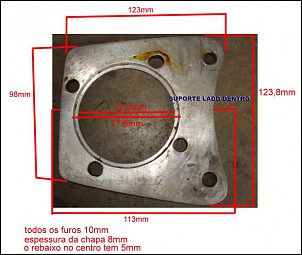

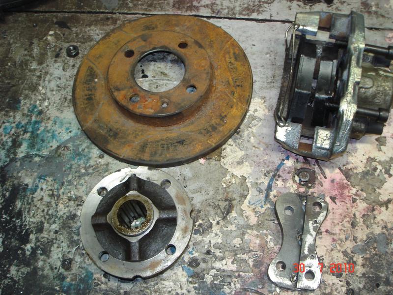

    Ae pessoal, vou compartilhar com vocês um pouco o que eu sei sobre instalação de freio a disco traseiro no Fusca. Vou postar algumas fotos auto explicativas
    É preciso um torneiro pra fazer adaptação para entrar no cubo traseiro dentro do disco que pode ser do Gol e neste caso, refazer a furação para 4x100. O freio de mão por ser obrigatório, recomendo utilizar as pinças do focus, golf, tempra, audi A3 ou outro que possuem o mesmo sistema a cabo. Se faz necessário o uso de pinças traseiras também pelo fato de que as pinças dianteiras serem maiores que as traseiras o que ocasionaria uma pressão maior nas rodas traseiras fazendo com que as mesmas travem, por isso devemos utilizar as pinças traseiras, que alem de ter o sitema de freio de mão, são menores e manter a equalização da frenagem em 70% do freio na dianteira e 30% na traseira.
    na figura 01:
    os furos mais afastados que estão do lado direito da foto são para prender as pinças do freio. Estes furos devem ser feitos depois de colocado o disco do freio para poder deixar as pastilhas alinhadas com o disco. A distância deste furos variam de um tipo de pinça para outro.
    na figura 02:
    mostra o suporte no lugar no seu devido lugar
    na figura 03:
    o calço é utlizado para deixar o disco centralizado entre as pastilhas. tem variações nas medidas deste calço. A medida vai depender do disco que esta utilizando em relação as pinças.
    na figura 04:
    mostra o cubo já no lugar. Lembrando que quando for levar o cubo para o torneiro, você também tem que levar o disco de freio para fazer na medida certa.

    foto maior do suporte da pinça para melhor visualização das medidas

    Fala digo, tenho muita vontade de colocar esse sistema na minha gaiola, tenho até as pinças traseira do tempra, mais pelo que li aqui vou ter que usar o disco de freio do gol? dai a furação não vai ser mais do fusca, com isso vou ter que trocar as rodas?

    como eu faço essa furaçoes?
    quais as medidas?

    Question
    Citação Postado originalmente por Denilson Maçaneiro Ver Post
    quais as medidas?
    todas as medidas e furos necessarios está nas imagens acima.
    quais furações e medidas você se refere?

    Citação Postado originalmente por digobrazil Ver Post
    Olá digo eu me referia aos furos de fixação da peça e fixação da pinça.
    Mas acho que entendi, vc deve colocar a peça no local e marcar para fazer a furação.
    valeu

    Citação Postado originalmente por aleoliver Ver Post
    Infelizmente a furação tem que mudar sim. você pode até manter a mesma roda, porem teria que usar um adaptador.
