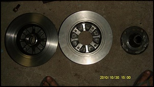

    Leo, concordo plenamente contigo, mas eu vou usar rodas 4x130 que inclusive já foram encomendadas e eu liguei agora lá e eles não possuem 4x100.
    E também eu quero fazer o mínimo de adaptação possível.
    Acho que vou fazer o seguinte:
    Cubo de brasilia torneado pra ficar menor e disco de brasilia torneado pra encaixar no cubo (e retirar a rosca do disco conforme você falou).
    Eu só ficaria mais feliz com essa receita se o cubo não perdesse tanto material... Olhe na foto, será realmente que não fica fraco? Tomara que não...

    Ronie o cara que vende o kit completo de Bragança que você mandou o link, eu perguntei que disco ele usava:
    Kit Freio A Disco Traseiro Para Fusca Brasilia Kombi Barato R$ 38000
    Pergunta Amigo este kit para furação 4x130, qual o disco que você usa nele, se eu precisar trocar depois? É algum disco de algum veículo usinado?
    Resposta Olá amigo, disco de fusca, usinado, ok.
    Ou seja ele tambem usa o disco de brasilia usinado, pode fazer igual está na foto aí:
    Vai ficar bom, e o cubo vai aguentar sim, pois estas peças são superdimensionadas, além de a parede do cubo ser grossa e você vai apenas retirar na parte externa do cubo, ou seja é a parte que menos sofre solicitação de força e 5mm de raio em volta da rosca é mais que suficiente (vide que uma porca M12 possui aprox. 4 mm de parede externa).
    Juro que peguei uma porca m12 na mão para avaliar isso esses dias! rs
    Acho que eu mesmo vou fazer então...
    Eu reparei que o disco possui uma superficie com bastante imperfeição... Estava pensando em dar um passe por dentro do disto e deixar liso, se eu tirar uns 2mm no disco posso ganhar + uns 2mm no cubo, tudo em pró a segurança dos parafusos da roda... Claro, sem comprometer o disco também né...

    Citação Postado originalmente por RONIE_VALIM Ver Post
    Eu reparei que o disco possui uma superficie com bastante imperfeição... Estava pensando em dar um passe por dentro do disco e deixar liso, se eu tirar uns 2mm no disco posso ganhar + uns 2mm no cubo, tudo em pró a segurança dos parafusos da roda... Claro, sem comprometer o disco também né...
    Pode usinar um pouco mais o interno dos discos sim, porque aquelas ranhuras são apenas para deixar maior espessura para as roscas, como no seu caso quem vai fixar a roda será o cubo não tem problema usinar mais ali.
    O importante é centrar bem no torno para garantir o paralelismo da face externa com a interna, assim o disco não ficará torto na hora que montar o cubo e a roda.

    É isso que vou fazer... Mas vou usinar somente quando chegar a estrutura do colella para, assim sendo, tentar zerar o alinhamento (distância) do suporte da pinça com a distância para o disco. Se possível, vou tentar fazer esse alinhamento na usinagem do disco para não ter que ficar calçando o suporte da pinça e tal...

    Sobre os discos, achei mais complicado ir atras de um com furação diferente (tanto sua opinião do vectra como a do leo do gol, que inclusive eu já tenho).
    Complicado pois teria que fazer a furação e eu já vi recentemente um cara furando o disco errado e perdendo o mesmo entendeu...
    Da forma que escolhi apenas vou mininuir o cubo e limpar o disco da brasilia! E isso não tem erro! É ir usinando e testando ao vivo! QUando der, deu!
