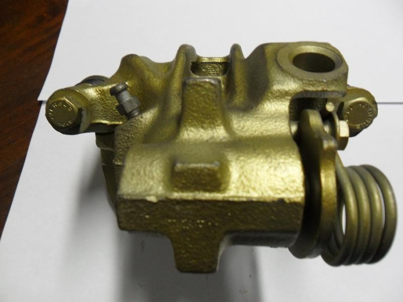

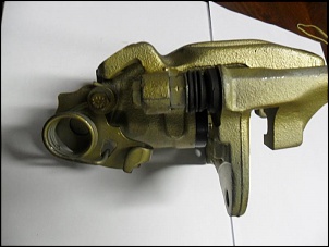

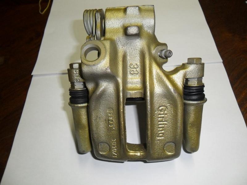

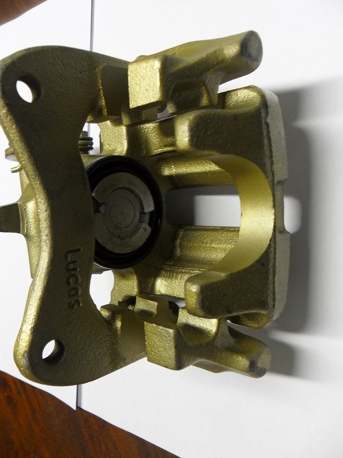

    Pessoal, finalmente achei as pinças traseiras.
    São do Tempra, recondicionadas com 6 meses de garantia!
    Mais uma dúvida:
    Tentem imaginar elas montadas, pelo que eu entendi (me corrijam se eu entendi errado) terei que montar elas na frente das rodas para que o cabo do freio de mão fique voltado para frente em linha reta ou então montar atrás das rodas e assim sendo, os cabos ficarão curvados... Pergunta: Em qualquer das opções o freio funcionará perfeitamente desde que o sangrador fique para baixo, correto?
    Vejam as fotos reais da pinça:
    Miniaturas de Anexos Miniaturas de Anexos -pin-tempra-01.jpg   -pin-tempra-02.jpg   -pin-tempra-03.jpg   -pin-tempra-04.jpg   -pin-tempra-05.jpg   -pin-tempra-06.jpg   -pin-tempra-07.jpg   -pin-tempra-08.jpg

    Citação Postado originalmente por RONIE_VALIM Ver Post
    Mais uma dúvida:
    o sangrador tem que ficar para cima..

    Desculpe, me confundi... Se ficar para baixo a pinça nunca ficará 100% completa de óleo em uma sangria normal...
    A real dúvida é se possso montar tanto pela frente ou por trás da roda e se a posição do cabo do freio de mão não vai complicar minha vida usando essas pinças...

    Citação Postado originalmente por vinijost Ver Post
    Exatamente Vini...
    Ronie o sangrador é pra cima, para o ar poder sair quando sangrar o freio.
    Monte o cabo e veja qual a melhor posição dele, respeitando a posição do sangrador.

    Blz.. Então essas pinças do tempra devem dar certo né... Achei elas bem resistentes pelo visual... Veja que o apoio do cabo (capa / canduite) é um furo na própria pinça e somente o gancho do cabo é em chapa, enquanto as outras sempre são tudo chapa, fácil entortar creio eu...
