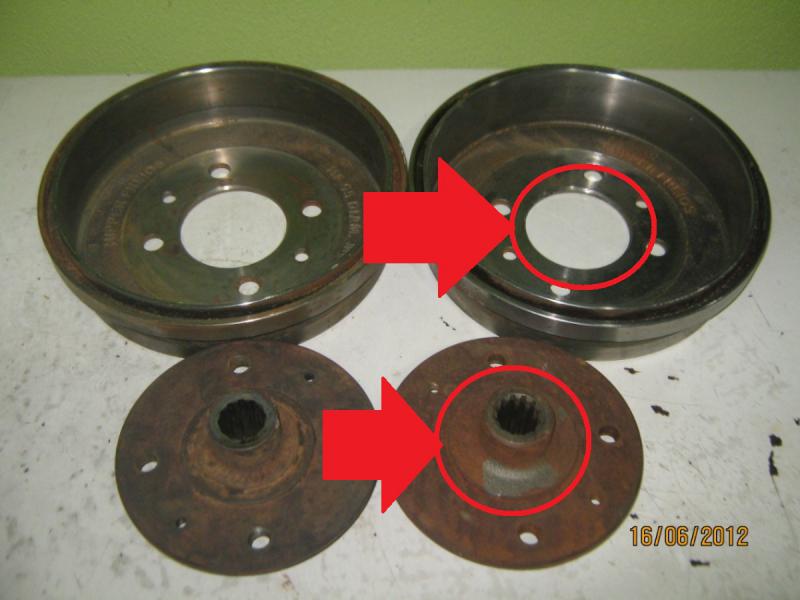

    na figura 01:
    os furos mais afastados que estão do lado direito da foto são para prender as pinças do freio. Estes furos devem ser feitos depois de colocado o disco do freio para poder deixar as pastilhas alinhadas com o disco. A distância deste furos variam de um tipo de pinça para outro.

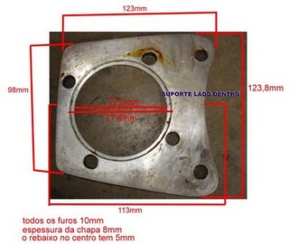

    na figura 02:
    mostra o suporte no lugar no seu devido lugar

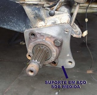

    na figura 03:
    o calço é utlizado para deixar o disco centralizado entre as pastilhas. tem variações nas medidas deste calço. A medida vai depender do disco que esta utilizando em relação as pinças.

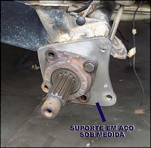

    na figura 04:
    mostra o cubo já no lugar. Lembrando que quando for levar o cubo para o torneiro, você também tem que levar o disco de freio para fazer na medida certa.
