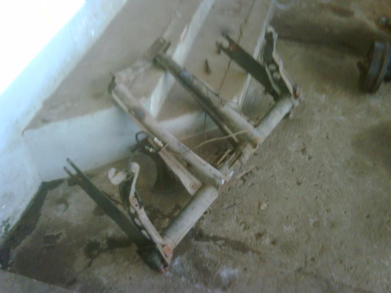

vai ter que fazer um suporte, tem uma foto no topico, mas vamos mudar ele fica forcando o pino do cilindro auxiliar para baixo quando faz o movimento de alavanca.
vamos fazer um braço da caixa novo, sabe como funciona aquele braço do freio traseiro de motos com vareta tipo biz, cg a vareta passa por uma bucha que gira dentro do braço, vamos fazer igual so que não vai ser passante o pino vai encaixar no centro da bucha e quando for acionado ela vai girar alguns graus conforme o movimento do pino e depois retorna a posição inicial.:)
