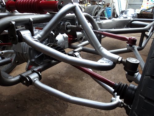

outra pergunta.. voce usa o tanque na frente? com o guincho e tudo mais.. que molas esta usando na frente??
estava pensando em usar as dianteiras do chevette.. uso elas atraz também e ficaram ótimas..
Valeu!

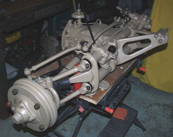

Galera, achei algumas fotos acho que nas fotos tem ate uma suspensão dianteira original do fusca 4x4 alemão.
Anexo 401401Anexo 401402Anexo 401403
Blz vini, uso o tanque na frente, mas é pequeno de plastico capacidade de 25 lts, tem o guincho as molas são originais do gol, pois uso as torres da suspensao completas do gol.
Olá Clecio, estou modificando meu Gurgel Carajas e preciso de sua ajuda, ele tem originalmente cambio de Kombi na traseira e motor AP na dianteira, logo ele tem um cardâ na arvore primaria chamado de TTS ( torque tube system) e essa coisa me tras bastante problemas e pretendo instalar um cambio de chevette+ flange+ diferencial de Omega, isso ja foi feito por um amigo e deu certo, mas tb quero colocar pneus normes para off road e esse diferencial de omega de 3,9 pra um vai ficar muito longo, preciso de um diferencial semelhante ao da kombi, de 5,1 pra um e uma das soluções que vejo é adaptar uma caixa de cambio da kombi soldando um eixo na arvore seundária pra poder acoplar ao cardã de chevette, ai eu teria que virar o cambio e eliminar a arvore primaria e trambuladores, o que é perfeitamente possível devido ao grande espaço disponível,mas preciso que alguem me faça esse serviço, uma solução mais limpa seria construir um diferencial que nem o que vc fez pra usar no eixo dianteiro so que eu usaria no traseiro, vc me faria um diferencial desse tipo ? obrigado pela sua atenção, no aguardo e abraços

Aí vem uma perguntinha, li o topico todo muito bacana, mas te pergunto, no desenvolver do projeto vocês chegaram a cogitar uma solução que mantivesse a suspensão dianteira original do fusca ou seria muito mais complicado do que fazer essa gambiarra do agregado do gol?

Giuliano, daria para deixar a galhada no lugar teria somente que cortar ela para deixar mais alta entre os tubos dos feixes de mola para poder passar os eixos das homocineticas e fazer um suporte para colocar o acoplamento do rolamento do gol com cubo nos bracos da suspenção original. E recortar a cabeça de porco para encaixar o diferencial. Eu achei que ficaria com pouco curso de suspenção por isso mudei tudo, pois deixei o fusca um pouco mais baixo e ganhei em curso de suspenção ficou macio e consigo entrar em ângulos laterais bem grandes com uma roda e manter as outras 3 no chão.
Realmente Clécio, ontem dei uma boa estudada a respeito e a melhor solução seria mesmo partir pro que você fez ou uma suspensão duplo A.
O tempo gasto tentando adaptar a suspensão do Fusca dá pra adaptar outra coisa e muito mais hehehe!!
