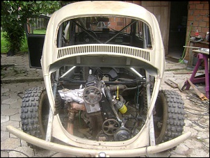

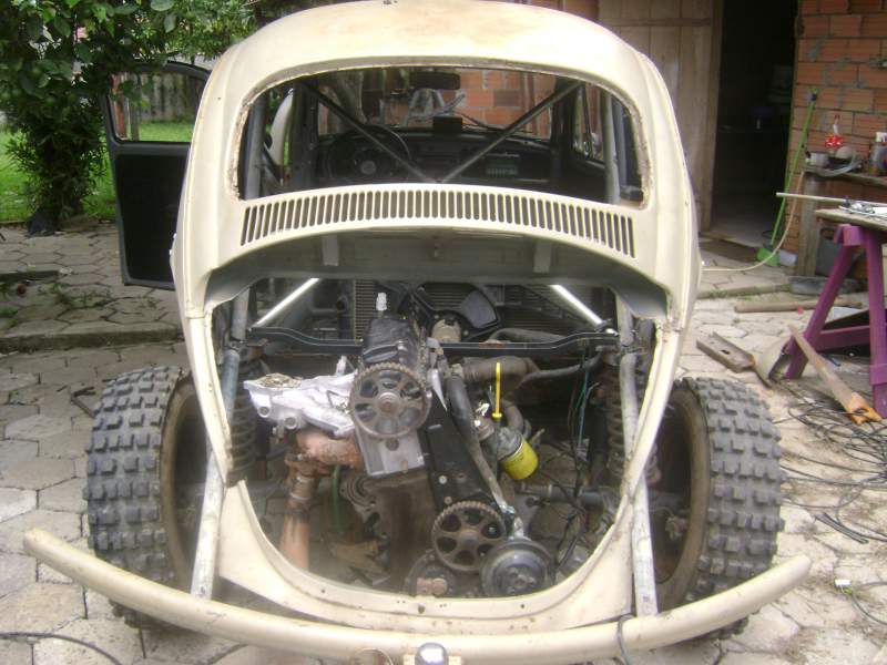

    Fusca 4x4-dsc03233.jpgFusca 4x4-dsc03237.jpg O motor ap ja esta no lugar agora começa a parte de fazer suportes, instalação eletrica.
