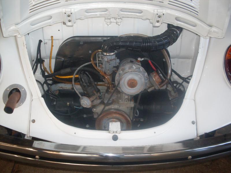

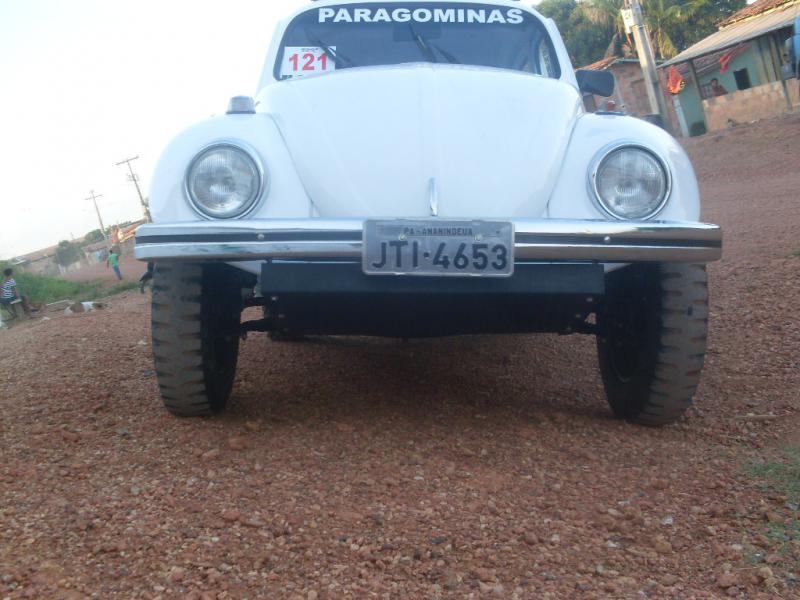

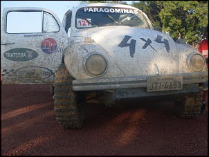

    mais algumas fotos.
    Miniaturas de Anexos Miniaturas de Anexos Fusca 4x4-sdc16487.jpg   Fusca 4x4-sdc16532.jpg   Fusca 4x4-sdc16304.jpg   Fusca 4x4-imagem-760.jpg   Fusca 4x4-sdc13280.jpg

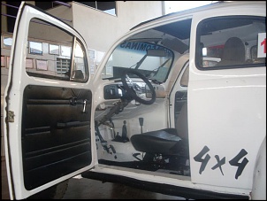

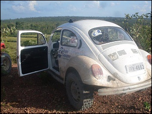

    ola pedro tai fotos de um fusca 4x4 de verdade funcional.
    Miniaturas de Anexos Miniaturas de Anexos Fusca 4x4-sdc16450.jpg   Fusca 4x4-sdc16528.jpg

    USO motor caixa e suspensao traseira da kombi, substitui as barras por molas helicoidal nao medi o curso mais aumentei o maximo que deu sem prejudicar as homocineticas, atracao dianteira tem a mesma relacao da traseira 7/36d e so uso quando nessesario na foto da pra ver o a alavanca de tracao afrente da alavanca de marcha.
    abraços
    Miniaturas de Anexos Miniaturas de Anexos Fusca 4x4-sdc16428.jpg   Fusca 4x4-sdc16430.jpg   Fusca 4x4-sdc16443.jpg   Fusca 4x4-sdc16435.jpg
