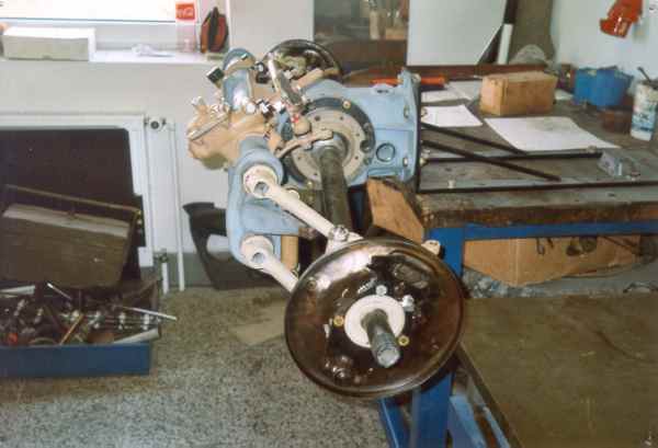

    Caixa dianteira.
    Miniaturas de Anexos Miniaturas de Anexos Fusca 4x4-diferencial_dianteiro_4x4.jpg

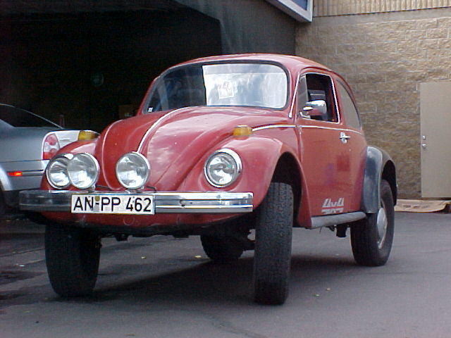

    Excelente vão livre!
  • #43
    03/12/2004
    636
    caraca, por isso q eu adoro o mundo 4x4, tem cada coisa q nem sabia q existia...
