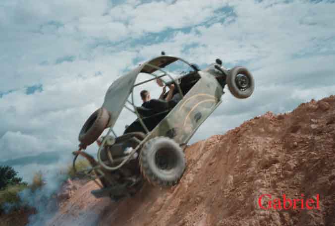

    Ola amigo eu tenho uma gaiola, eu peguei o chassi motore cabio do fusca, e montei a armaçao tubular ficou muito bom a supensao trazeira nao fiz nada apenas coloquei um pneu frotier aro 16 que levantou bem e na frante eu adptei o amortecedor da Kombi, ficou muito bom eu costumo andar junto com os jepeiro da regiao e passo em quase todos os lugares que eles. De uma olhada nas fotos.

    Bah, legal Gabriel! Saber que a gaiola fica alta o suficiente com uns pneu grande me deixa muito feliz! Mas infelizmente não to conseguindo visualizar as fotos.

    Ve se aparece agora
    Miniaturas de Anexos Miniaturas de Anexos -gabriel_7_187.jpg   -gabriel_salto_821.jpg

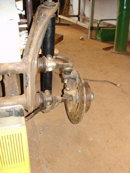

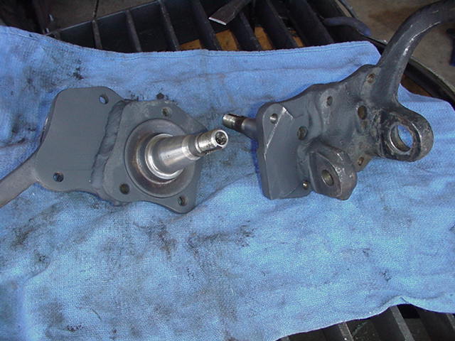

    Ou tambem conseguir um chassi de Variant que é o mesmo sistema de homocineticas da kombi, dai se for para trilhas mas dificeis eu recomemdo diminuir o tamanho do chassi.
    vai um link como adaptar o sistema IRS (homocineticas) num chassi de fusca http://www.planetabuggy.com.br/mecan...convertion.htm

    Miniaturas de Anexos Miniaturas de Anexos -manga_eixo_3_176.jpg   -manga_eixo_2_260.jpg
