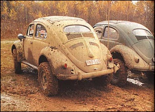

    fusca
    Esse ai ficou muito bom mesmo !!!
    Voce pretende dechar o seu assim????
    []`s

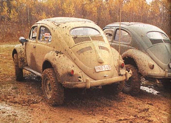

    fusca
    E ai Thiago blz?
    Mas sera q vai valer as L$?
    E a performance em trilhas?Sera q vai fica boa?
    vc pretendo usalo para fazer que tipo de coisa?

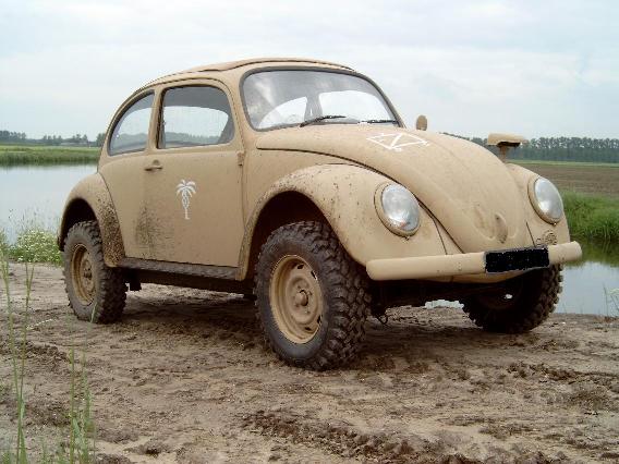

    Ai vai mais um fuscão Off Road ...
