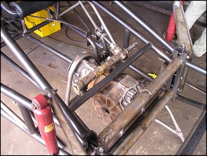

    Seguem mais fotos de adaptações de fusca/gaiola 4x4 !!!
    O que consegui de informações adicionais é que o diferencial dianteiro é feito com uma carçaca de motor removendo os excessos desnecessários !!!
    O acoplamento da tração dianteira é feita por uma luva de acoplamento que foi removida de um bloqueio de diferencial central do niva !!!
    Neste caso quando acionado o bloqueio trasmite tração para a dianteira !!!

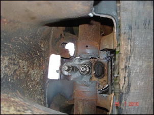

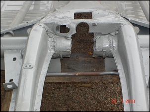

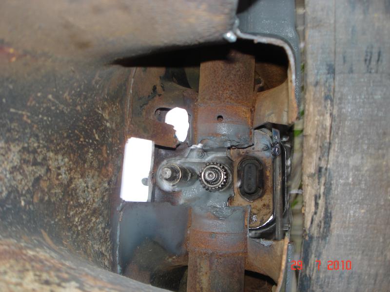

    Construção de um fusca 4x4.
    Creio que todos do forum ja pensaram em gaiola, fusca e etc 4x4, eu tambem e um dia reunido com alguns amigos começamos a conversar sobre o assunto de fazer um fusca 4x4, alguns diserram que não dava outros achavam que dava, ate alguem dizer: tu tá louco isso não funciona, não vai dar certo e por fim duvido.
    Tava feito a confusão, o meu atual sócio na empreitada disse vamos fazer e estamos na construção.

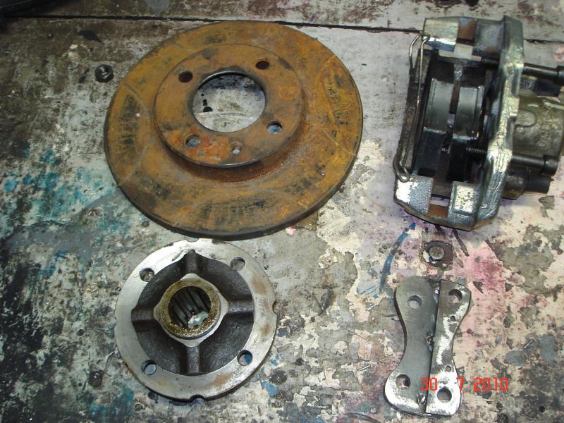

    Tive muita ajuda com topicos aqui do forum e vou postar algumas fotos que vão ajudar a tirar duvidas de companheiros, freio a disco na trseira, emenda do pinhão etc.
    Agradeço a todos que postaram topicos e dicas no forum me ajudaram muito. grato. clecio

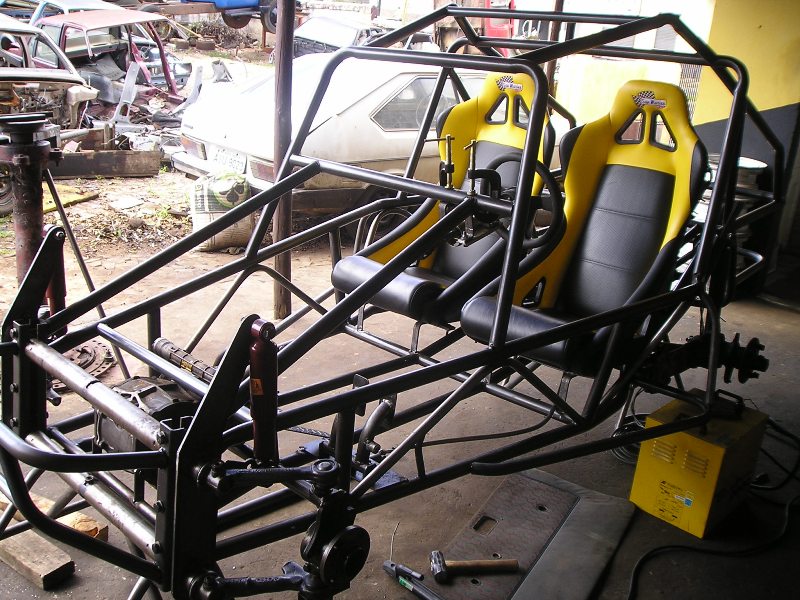

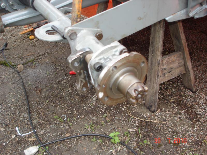

    fotos do cambio no lugar, freios traseiros e pinhão pronto.
    Miniaturas de Anexos Miniaturas de Anexos Fusca 4x4-dsc01454.jpg   Fusca 4x4-dsc01448.jpg   Fusca 4x4-dsc01412.jpg   Fusca 4x4-dsc01396.jpg
