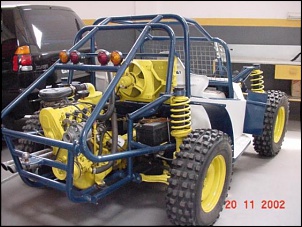

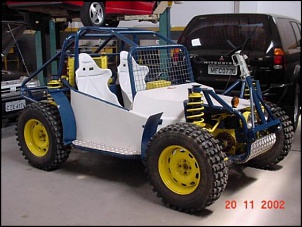

    Pra desencavar o tópico das profundezas do esquecimento!!!
    Vejam essa gaiola 4x4, no Fusca pode ser feito da mesma maneira.
    Miniaturas de Anexos Miniaturas de Anexos Fusca 4x4-gaiola_4x4_2.jpg   Fusca 4x4-gaiola_4x4.jpg
    10/03/2004
    Faxinal do Soturno/RS
    2,925
    Agradecimentos: 42
    E aí...
    Legal a gaiola, alguns retoques aqui outros alí, a meu ver né...
    Só eu acho que o motor ficaria melhor se fosse central, assim deve empinar muito fácil numa rampa, a suspensão traseira se parece com a minha só muda o amortecedor e a dianteira muda a posição do amortecedor...
    Flávio...
    De onde veiio esta foto?????

    Flávio,
    Não me lembro de onde tirei essa foto, vou tentar encontrá-la denovo e te digo, ok! O que me lembro é que o sujeito usou a suspensão do Gol na dianteira...
    Esse esquema de motor central não é tão difícil não, procure nesse site http://www.blindchickenracing.com/ que deve ter alguma coisa a respeito, mas tenha paciência pois o site é muito grande...
