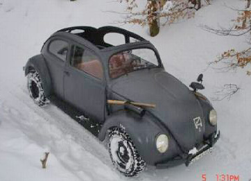

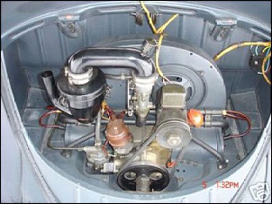

    Citação Postado originalmente por Bilate Ver Post
    Alguém tem novidades sobre fusca 4x4.
    Júnior.
    Quer novidade!?
    Então tome essa: Kommandeurwagen à venda no ebay!!!!!!!
    Nessas horas dá mais vontade ainda de ganhar na megasena!!!
    Link: http://cgi.ebay.com/ebaymotors/ws/eB...MEWA%3AIT&rd=1
    No fóruma do The Samba.com tem um tópico sobre ele: http://www.thesamba.com/vw/forum/viewtopic.php?t=195828
    Pelo jeito é um que estava sendo refeito na República Tcheca (sei lá se é assim que se escreve)!
    Atenção para o precinho!
