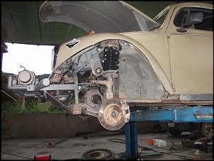

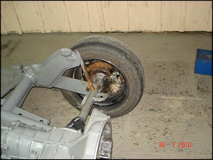

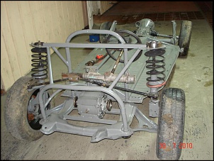

    Matheus,os discos de freio e as pinças são do gol, os cubos traseiros foram torneados e refurados para os discos encaixarem em cima e foi feito um suporte para fixar na manga da caixa.

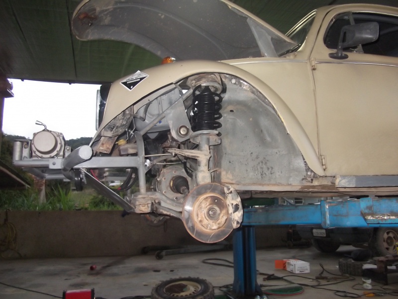

    ola !!! as coifas da bengala estão montadas erradamente, a emenda do parafusos e para os lados assim não tira o "curso" da bengala rasgando a coifa prematuramente ... abs muito legal o projeto !!! parabéns !!!!!

    Clecio, muito obrigado por compartilhar suas idéias. Que diferencial é esse na dianteira?

    vamos acompanhar essa nova criação. e esse diferencial dianteiro foi transplantado de que veículo? Vai ter rodalivre ou vai ser integral?

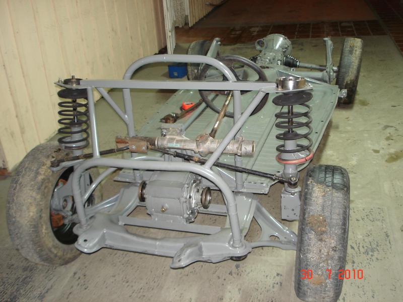

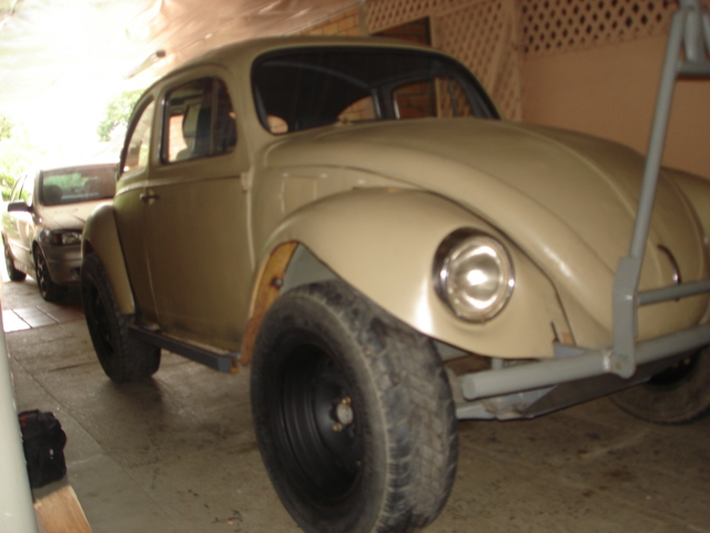

    Ola pessoal fomos sabado 08/05 fazer um teste no fusca4x4 para alegria dos fabricantes o carro foi e voltou sem avarias graves (o interruptor das luzes pifou), mas de mecanica tudo funcionou bem. a suspenção traseira foi refeita agora com molas separadas dos amortecedores e ficou bem macia e com um bom curso.
    Assim que conseguir recuperar a camara fotografica que caiu na lama posto fotos da trilha.

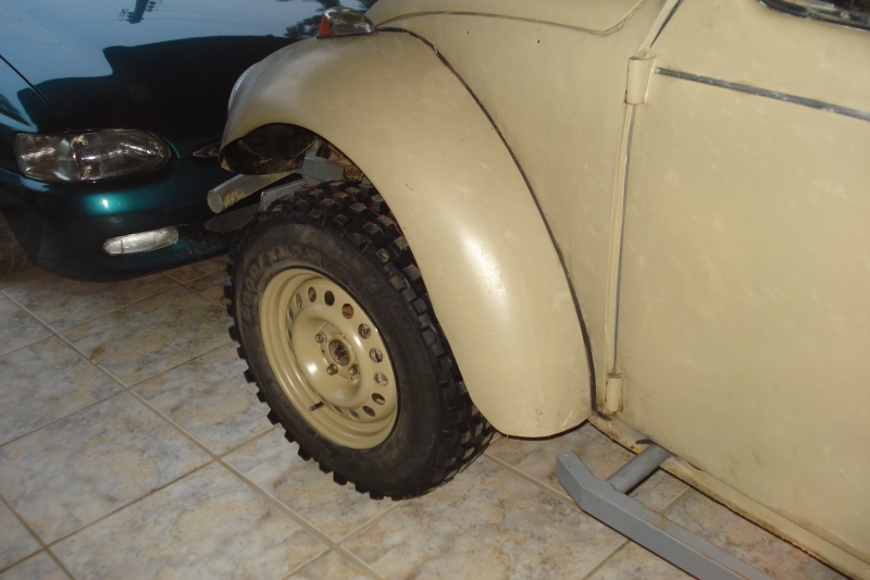

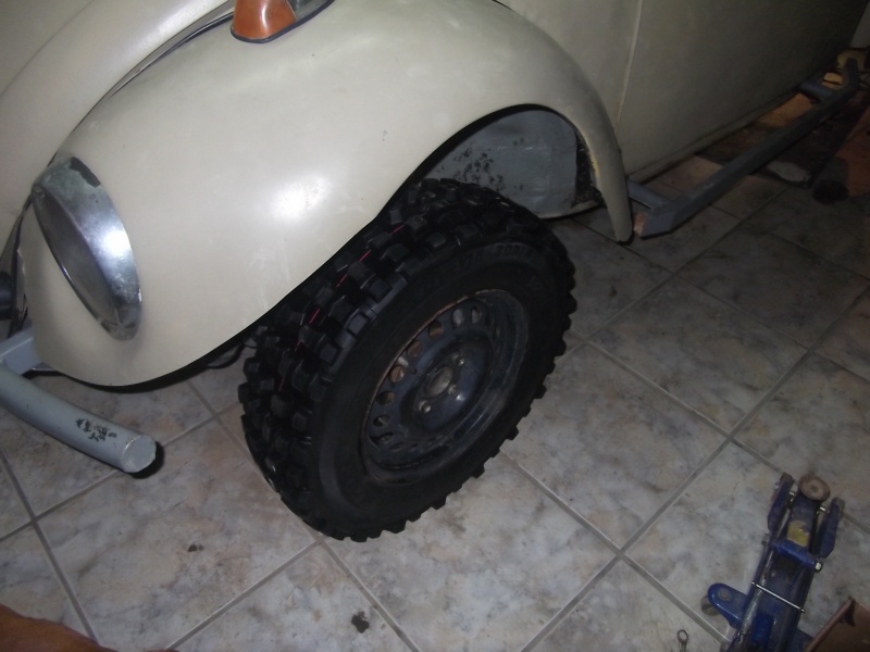

    Parabéns pelo carro Clécio, e obrigado por ter postado fotos do eixo alongado. Mais uma pergunta, que rodas são estas que vc usou no seu fusca? Obrigado mais uma vez.

    Fusca 4x4-dscf0518.jpgFusca 4x4-dsc06463.jpgFusca 4x4-dsc02683.jpg Bilate, grato pelo elogio as rodas tenho dois jogos um de aros 15¨da gm(as dianteiras foram cortadas o centro e soldado para dentro para os pneus não baterem nas molas) montado com pneus 225/70r15 e este montado com os pneus 175/80r14 são vw gol e não são cortadas o centro e são 4 furos porque tenho freio a disco do gol na dt e tr. com valvula de regulagem de pressão para evitar o travamento das rodas traseiras.

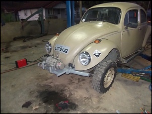

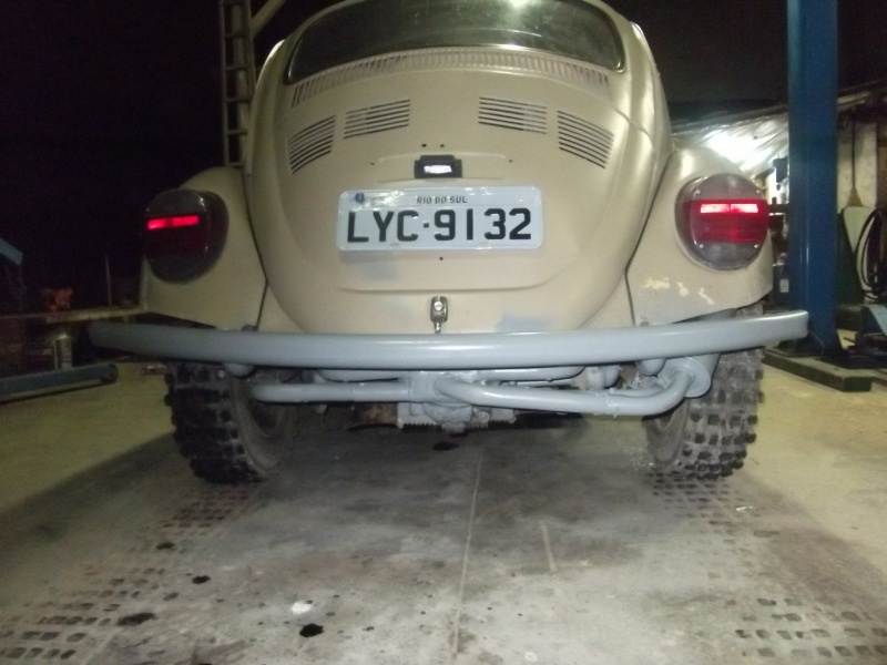

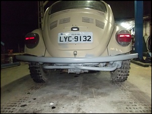

    Mais um sabado sem trilha, la estavamos trabalhando pFusca 4x4-dscf0575.jpgara terminar o fusca 4x4,colocando guincho, fazendo escapamento, sabado que vem vai dar trilha faça chuva o faça sol. Mas que com chuva é bem melhor é.Fusca 4x4-dscf0562.jpg
