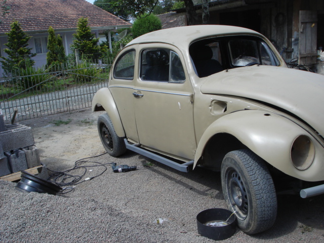

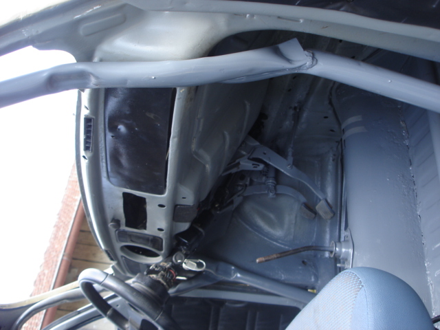

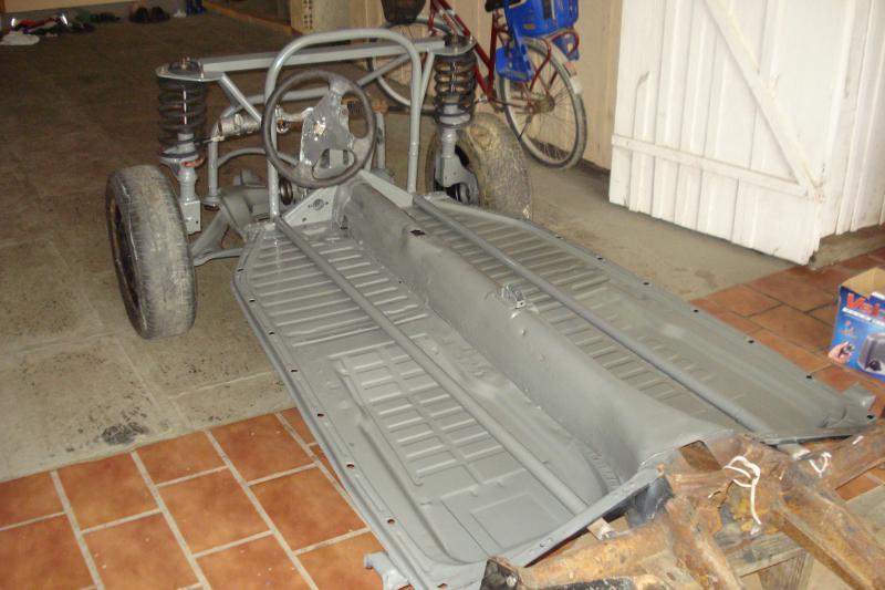

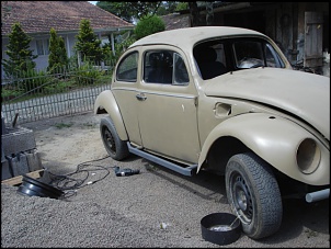

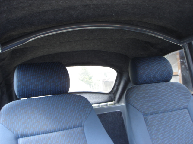

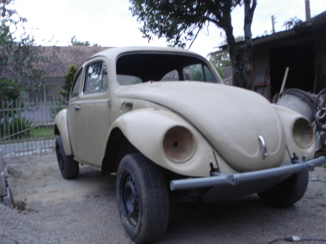

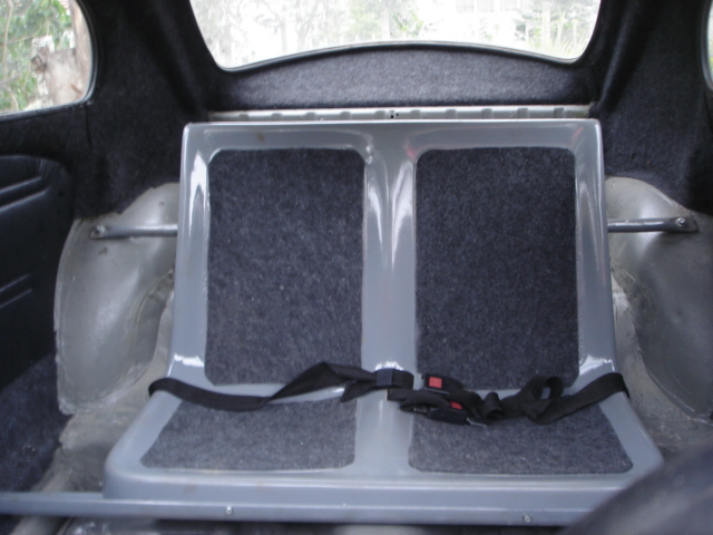

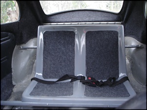

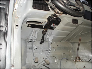

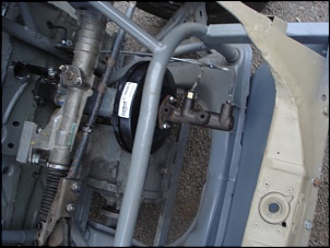

    Blz pessoal, neste final de semana conseguimos trabalhar mais um um pouco no fusca4x4, terminamos a montagem do freio , o bancoquinho da sogra ja esta no lugar, a parte interna forração de porta, teto, tambem esta pronta. Vamos fazer o a gailoa interna neste final de semana e montar a embreagem. logo começam os testes.

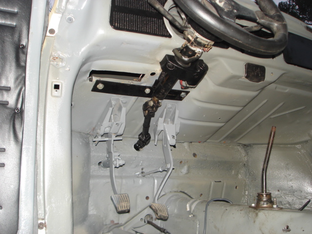

    final de semana é trabalho, e neste conseguimos deixar pronto os freios a gaiola interna os bancos e os estribos laterais. logo logo começam os testes.
    Miniaturas de Anexos Miniaturas de Anexos Fusca 4x4-dsc02654.jpg   Fusca 4x4-dsc02655.jpg   Fusca 4x4-dsc02653.jpg

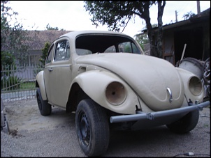

    Valeu Carlos vou usar para trilha, os estribos estão soldados em dois tubos que estao fixos no agregado dt e no eixo traseiro e fazem parte da gailoa interna fim de semana tiro fotos e posto no forum

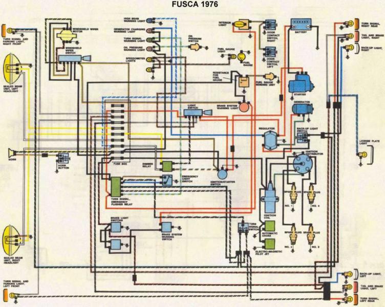

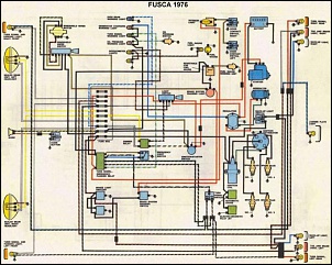

    Ta custando R$ 280,00, a maior duvida é se e um produto de boa qualidade, mas acho que vou seguir o a sua dica e fazer um novo com um eletricista andei cotando preços aqui tão pedindo + ou - 400 /450 pronto.
    quer encarar o desafio na parte elétrica?!?!?!
    veja as imagens.......... não é complicado, pois eu utilizei para refazer todo a parte elétrica da minha gaiola
    informações retiradas deste excelente site: http://planetabuggy.com.br/mecanica/eletricidade.htm
    Miniaturas de Anexos Miniaturas de Anexos Fusca 4x4-esquema-eletrico-do-fusca-01.jpg   Fusca 4x4-esquema-eletrico-do-fusca-02.jpg
