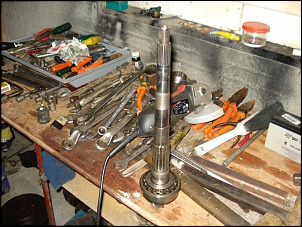

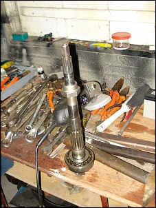

    Ola, o acoplamento na saida da cx foi utilizado um cardã traseiro do chevette aquela parte que fica fixa no eixo so foi tirada a capa, a ponta do pinhão emendado ao do fusca é um pinhao de chevette que é o mesmo tipo de material,ai foi so soldar e aproveitar que ja tinha tudo pronto.
    foi feito um exame de metalografia para saber quais os tipos de materiais de cada pinhao e o tipo de solda a ser utilizado.
    Nas fotos ja postadas aparece o pinhao pronto e a caixa fechada com a luva do pinhao do chevette nela.
    Olá e que tipo de solda vc usou? mig ou cromo niquel?

    Usuário Avatar de clecio rampelotti
    13/07/2009
    rio do sul/SC
    161
    Costella, acho que foi cromo niquel a solda utilizada mas vou ver bem certo com o torneiro, que por coincidencia é o meu sócio e por meu azar cunhado. kkkk
    Vou ver ao certo qual tipo de eletrodo veio junto com as peças quando foi feito o exame de material.

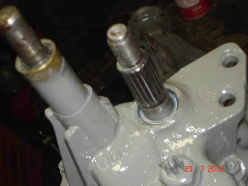

    Tzatti, foi feito uma pequena base, tipo um anel em aluminio e soldado na tampa da cx (ponteado com solda aluminio porque a parede e fina) e foi selado para não vazar com cola poxipol,depois de seca a cola foi posto 2 retentores de oleo um na posiçao correta e outro invertido o invertido aparece na foto, mas acho que nao tem necessidade de por 2, colocamos porque estava sobrando retentor.

    Citação Postado originalmente por clecio rampelotti Ver Post
    Essa foto não deixou mais dúvidas, muito obrigado pela paciencia!!!!

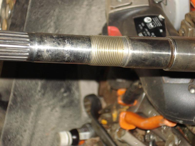

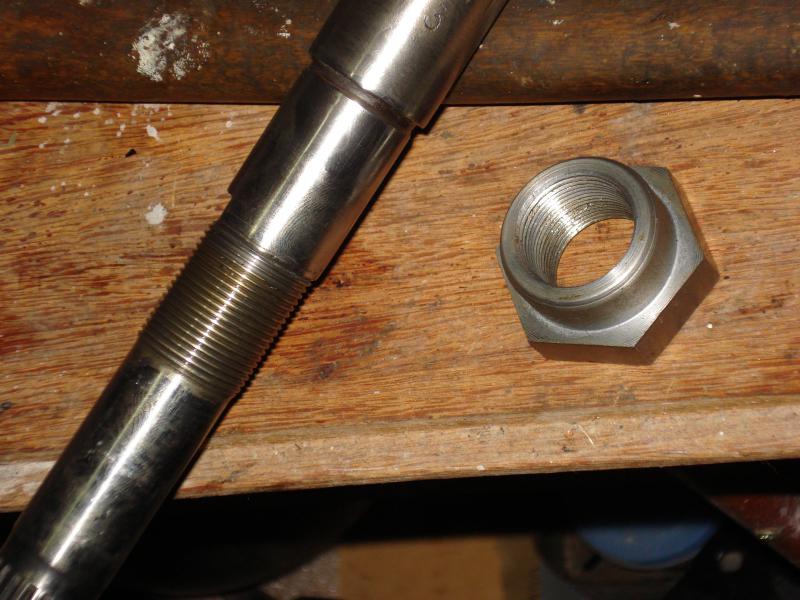

    Junior, tenho fotos do eixo desmontado. Olhe nas fotos que a rosca foi feita por toda a extensao da solda, pinhao original, solda e parte adicionada a porca tambem foi feita uma nova maior que a original, quando esta apertada fica sobre quase toda a rosca.

  • #200
    Essa rosca que cobre a parte onde foi feita a emenda melhora muito a resistencia na emenda?
  • #201
    13/07/2009
    rio do sul/SC
    161
    Ola Costella, não se pode dizer que melhora muito a resistencia porque o que da a resistencia é a solda em si, mas a porca pegando nas tres partes ajuda a reduzir a flambagem do pinhao e vibração evitando alguma trinca. ( ideia do engenheiro que fez o teste de metalografia no material), e se não ajuda tambem não atrapalha. kkkkk
