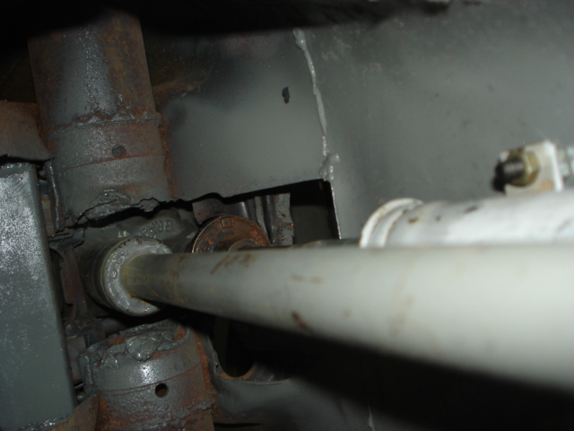

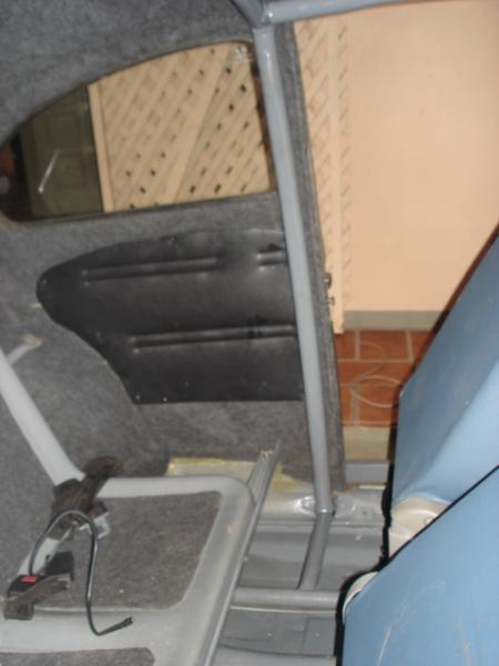

    Carlos, tirei fotos da fixação dos estrivos e parachoque dt que foi soldado na estrutura para podermos fixar o guincho eletrico, sendo que vem mais duas travessas de sustentação assim que por o guincho.
    Miniaturas de Anexos Miniaturas de Anexos Fusca 4x4-dsc02661.jpg   Fusca 4x4-dsc02658.jpg   Fusca 4x4-dsc02587.jpg

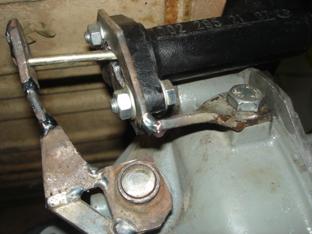

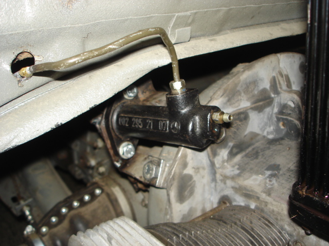

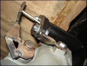

    E ai clecio tudo bem. o fuscaesta ficando Otimo hein. Eu vi em algumas fotos que você colocou acionamento da embreagem hidraulica. Tem mais foto do cilindro do pedal? Como você fez no cilindro do garfo? E cilindro de qual carro usou? Abraço.
    Fotos do cilindro de embreagem no lugar, como colocamos o motor no lugar sem a lataria deslocamos o atuador para tras assim que colocar a lata da proteção de lama atrs da lataria da ventuinha terei que recortar uma parte da lata, mas coisa bem simples é so passar a serra
    Miniaturas de Anexos Miniaturas de Anexos Fusca 4x4-dsc02679.jpg   Fusca 4x4-dsc02680.jpg   Fusca 4x4-dsc02681.jpg   Fusca 4x4-dsc02683-1.jpg

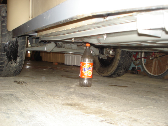

    clecio vc vai deixar ele mais auto ou do jeito q esta

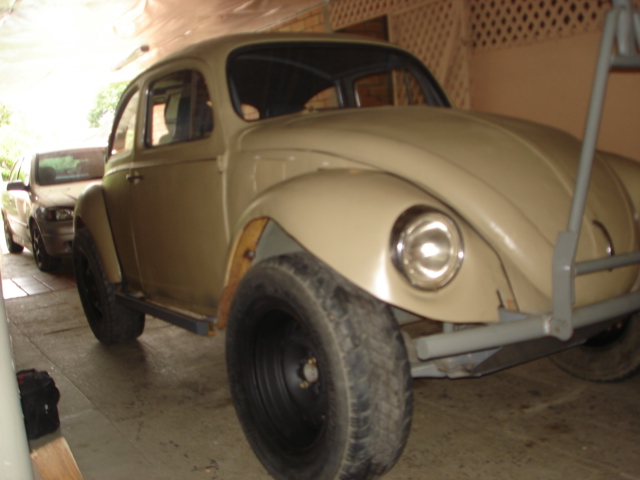

    Vai ficar na altura que esta com esses pneus passa uma garrafa pet de 2 litros por baixo, com os pneus de trilha fica cerca de 3 cm mais baixo os paralamas não estão recortados nas laterais somente na frente e traseira.

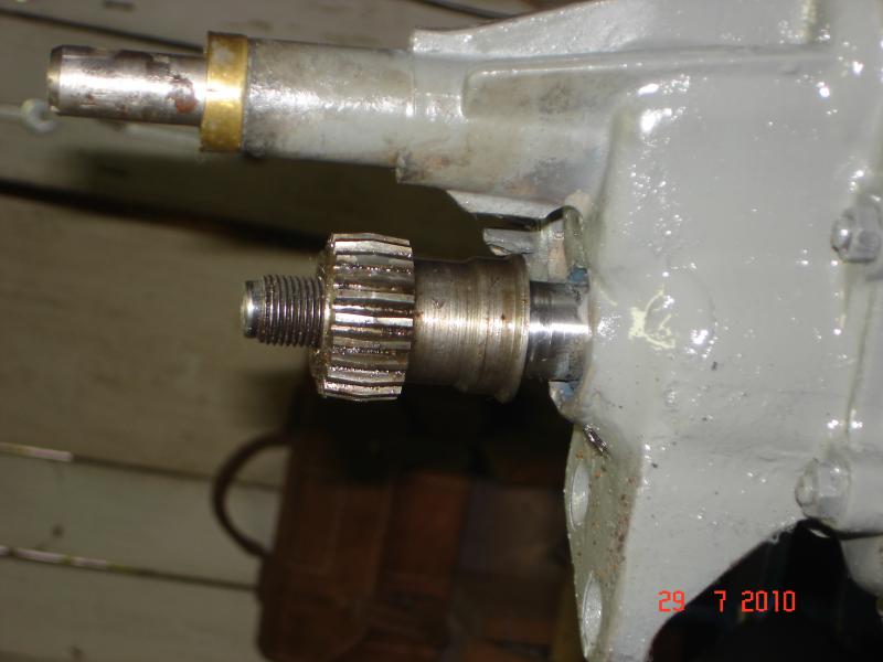

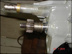

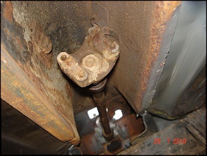

    Amigão, me surgiu uma dúvida, como você acoplou o cardã na caixa de transmissão? esta é original do fusca ou do gol bx correto? a propósito o diferencial dianteiro ficou muito bom, parabéns pela idéia.

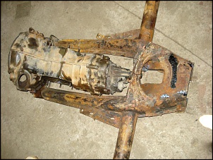

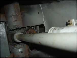

    Ola, o acoplamento na saida da cx foi utilizado um cardã traseiro do chevette aquela parte que fica fixa no eixo so foi tirada a capa, a ponta do pinhão emendado ao do fusca é um pinhao de chevette que é o mesmo tipo de material,ai foi so soldar e aproveitar que ja tinha tudo pronto.
    foi feito um exame de metalografia para saber quais os tipos de materiais de cada pinhao e o tipo de solda a ser utilizado.
    Nas fotos ja postadas aparece o pinhao pronto e a caixa fechada com a luva do pinhao do chevette nela.
    Miniaturas de Anexos Miniaturas de Anexos Fusca 4x4-dsc02600.jpg   Fusca 4x4-dsc01132.jpg

    Ok, até ai entendi, você tem fotos da caixa aberta durante o proceso de união das peças? Eu ja havia estudado a hipótese de utilizar tração 4x4 na minha gaiola, mas tinha ficado recioso quanto a união das peças para enviar a tração para o diferencial dianteiro, ah você utilizou algum retentor ou outro tipo de vedação na tampa traseira da caixa de transmissão onde existe o eixo que é acoplado no cardã?. Obrigado pelas fotos anteriores, ja da para ter uma boa noção.
