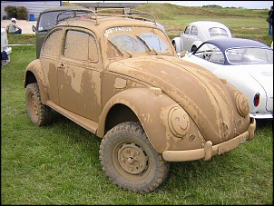

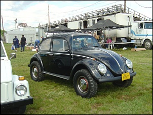

    Bom pessoal, foi eu que "fundei" este tópico, eu pesquisei muito tempo e quebrei a cabeça muito tempo também... mas o destino acaba por nos confrontar colocando oportunidades na nossa frente! Aconteceu que eu que queria tanto fazer um Fusca 4x4 me deparei com uma grande paixão minha também, por um preço irresistível, então acabei optando por um Gurgel X-12 TR (afinal ainda existem uns 20 milhões de Fuscas por aí... e Gurgel só uns 20 mil) que também pretendo dotá-lo de tração 4x4 e mais algumas novidades!! hehe
    Mas isso não quer dizer que desisti do Fusca, futuramente pretendo fazer um também, por enquanto pretendo trabalhar no Gurgel, mas aí quando pegar o Fusca serei mais rigoroso na adaptação e na caracterização de um Fusca 4x4 igual ao da Seg. Guerra!!! Até com a janela split window!
    Por enquanto posso dizer como pretendo fazer no Gurgel, que é praticamente a mesma mecânica do Fusca. É o seguinte: alongar o eixo secundário do câmbio, de modo que seja possível a adaptação de um entalhe para a colocação de um cardã ali; no meio deste cardã deverá ter uma caixa para se engatar e desengatar a tração; na frente deve-se usar uma caixa de Gol BX, ou outra similar com homocinéticas, que será presa na suspensão original; o resto é criatividade e tempo... muito tempo pra pensar tudo!!! É claro que para se fazer isso tudo é bom que se tenha máquinas tipo torno, freza, solda e um bom conhecimento de mecânica ou no mínimo se conheça algum torneiro de confiança e muito paciente pra te aguentar com essa adaptação! Afinal fazer um Fusca 4x4 não é como ir numa loja e pedir um kit "Fusca 4wd" e pronto... é tudo na adaptação, não tem outro jeito!
    Eu já vi a revista que fala sobre o Jeg, muito boa e completa a reportagem, vale a pena! Mas sobre ter noção do esquema de tração, aqui neste tópico tem tudo aquilo, o Jeg usa praticamente o mesmo conceito do Fusca da Seg. Guerra (vejam as fotos das páginas anteriores)!
    Por enquanto coloco umas fotos novas que achei pra inspirar o pessoal! hehe

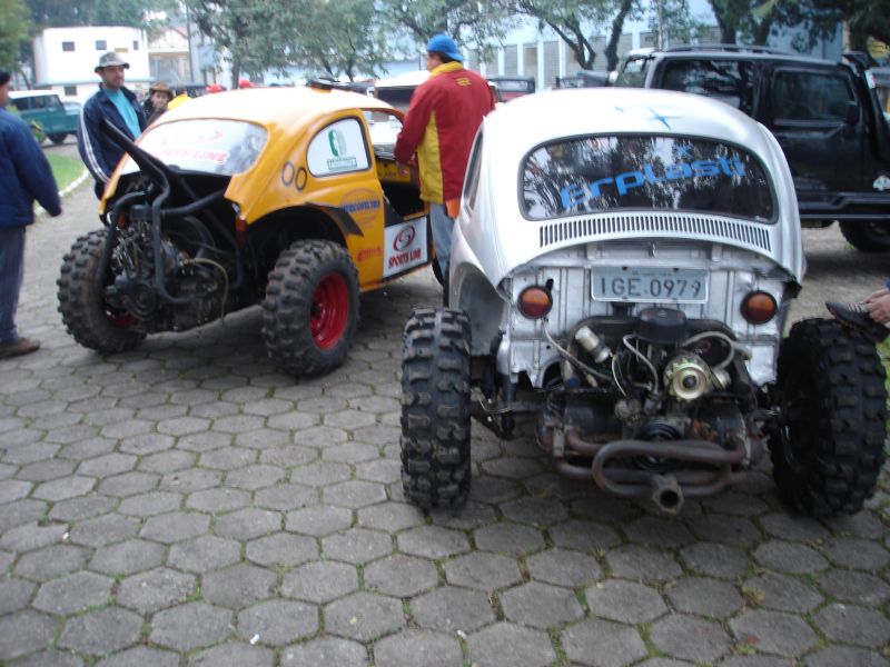

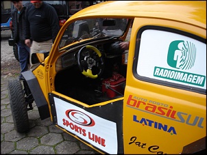

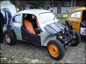

    Achei muito legal os fuscas de uma turma de Montenegro - RS, na trilha no ultimo sabado em Santa Cruz do Sul - RS.
    Não é 4x2...mas fizeram a festa...

    Legais esses dois aí! Dá até vontade de comprar um de R$400,00 e fazer isso!

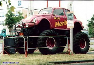

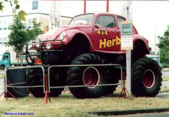

    Ou gastar um pouco mais e fazer ISSO!
    Miniaturas de Anexos Miniaturas de Anexos Fusca 4x4-fusca_bigfoot_01_194.jpg

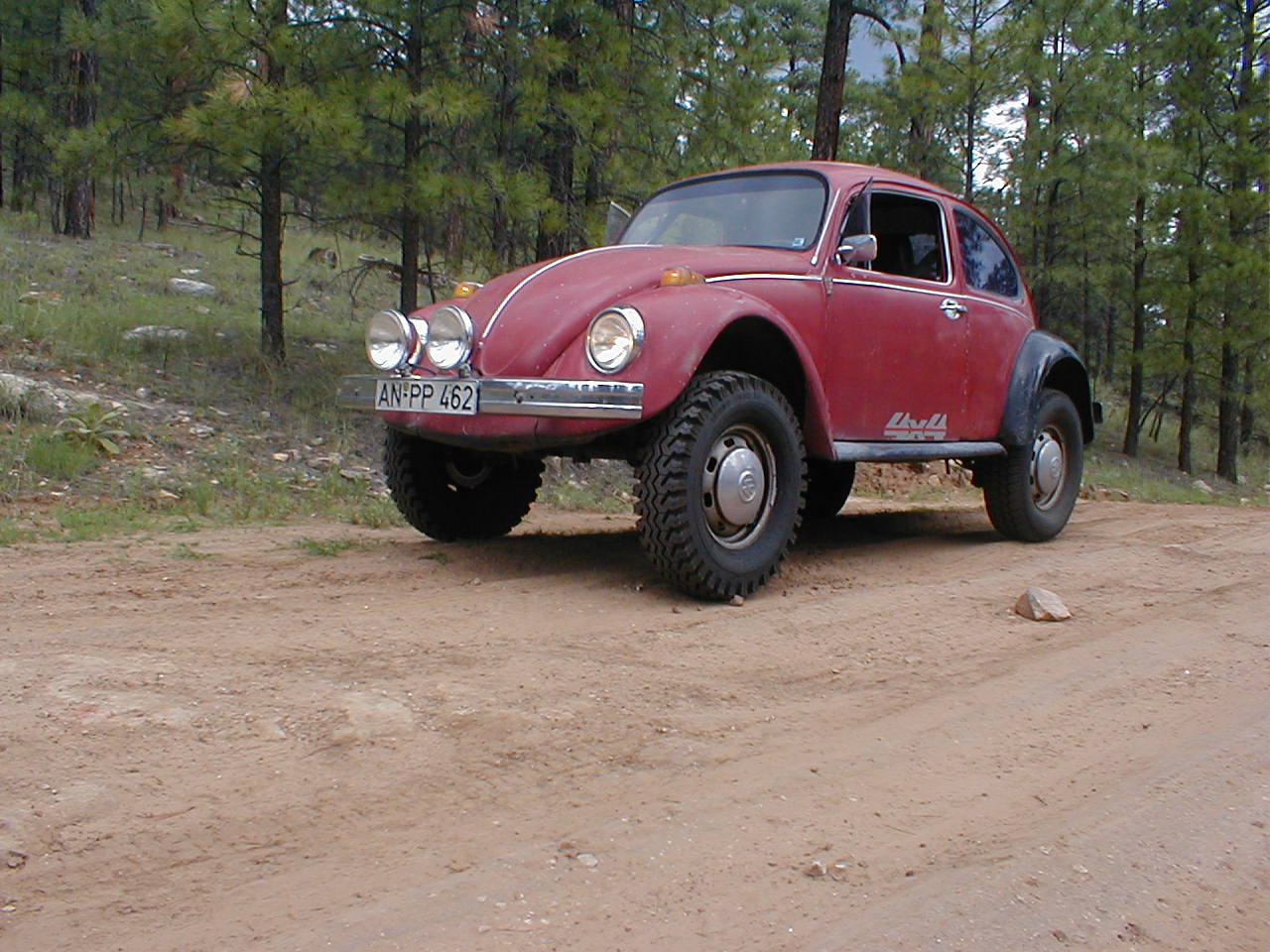

    O legal é modificar a mecânica VW, dá pra fazer!!! É que não é coisa de se fazer em qualquer lugar ou de qualquer jeito, não existe nada pronto, tem que quebrar a cabeça pra bolar o esquema... se não, não sai!
    Acabei desistindo por enquanto de fazer um Fusca 4x4 por causa de documentação (e outras coisas também: pretendo fazer um Gurgel 4x4), se eu fizesse ele com certeza não ficaria mais baixo que esse da foto abaixo (no minímo eu ia conseguir uns 45 cm de vão livre), a primeira blitz que eu entrasse os "homi" já iam me parar... aí já viu né...
    Mas um dia vou fazer sim, pode ter certeza!
