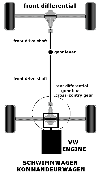

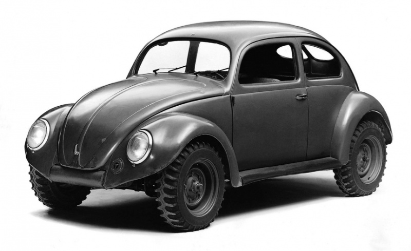

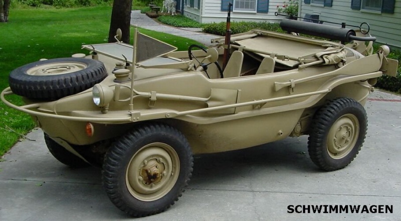

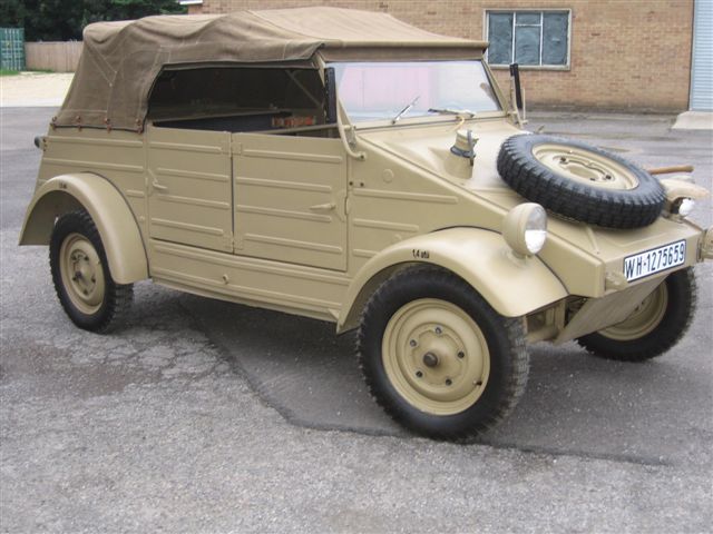

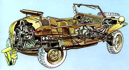

Durante a Segunda Guerra Mundial a Volkswagen fabricou para a Wehrmacht o Fusca versão militar, 4x2 e chamava-se Kubelwagen. Fabricaram também uma versão anfíbia, o Schwimmwagen, muito conhecido. O Kubelwagen foi fabricado com tração 4x4 e passou a se chamar Kommandwagen, porém foram feitas poucas unidades. O Kubelwagen era apenas um Fusca muito rústico e 4x2. Todavia o Schwimmwagen precisava ser 4x4, senão não conseguiria sair da água. A tecnologia usada foi a mecânica Fusca porém 4x4. Fez enorme sucesso na frente russa, pois as estradas eram péssimas e as pontes inexistentes ou danificadas. Quando a VW retomou a fabricação do Fusca após a derrota, na Segunda Guerra Mundial, parece ter havido enorme pressão da Wyllis (americana) e da Land Rover (inglesa) para impedir a fabricação do Fusca utilitário 4x4, anfíbio ou terrestre. Esta explicação é muito plausível, pois o projeto alemão existia e havia sido um enorme sucesso durante a guerra. Reparem bem nas fotos e vejam que no Schwimmwagen existia um cardã que passava pelo túnel e acionava o diferencial dianteiro.Anexo 554762Kommandeurwagen 4x4 (poucas unidades)
Anexo 554763 Kubelwagen 4x2

continuação (Schwimmwagen - VW 4x4)

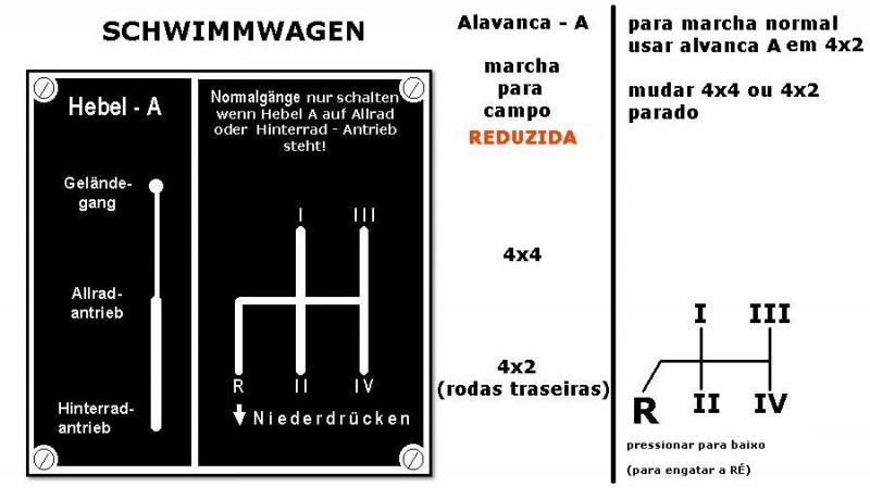

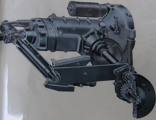

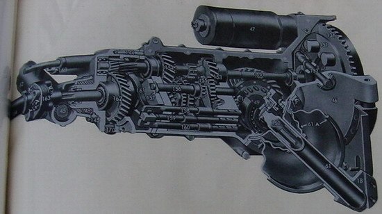

Anexo 554775 câmbio do Schwimmwagen (4x2; 4x4 e reduzida)
Anexo 554776 diagrama do câmbio (escaneado de um livro inglês)

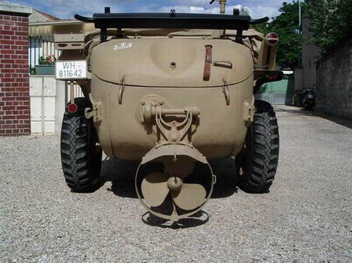

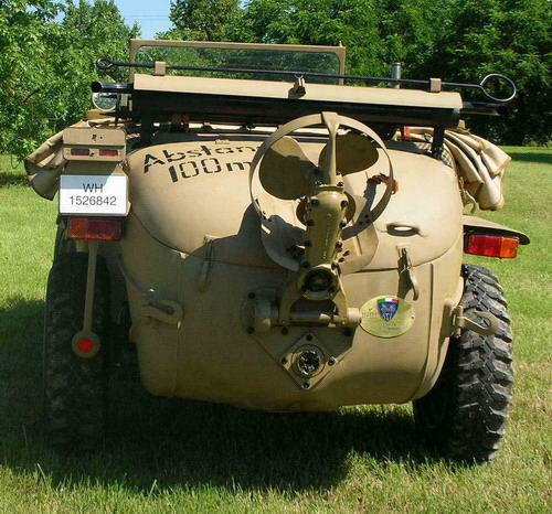

Anexo 554777 Schwimmwagen não era barco, pois sua função era atravessar rios e lagos para continuar a lutar. Antes de entrar n'água facilmente se abaixava o hélice, cujo eixo se acoplava a um prolongamento do virabrequim. As rodas dianteiras funcionavam como leme.

Para engatar a tração 4x4 o veículo precisava estar parado. O câmbio era totalmente "seco". Nada era sincronizado!
Para engatar a reduzida o veículo precisava estar 4x4, engatado em 1ª marcha e parado.
As demais marchas não tinham reduzida.
NOTA: se alguém tiver um diagrama melhor e mais detalhado da caixa de câmbio e engrenagens favor postar. Obrigado.

"Diferencial" dianteiro do fusca 4x4.
