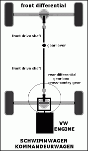

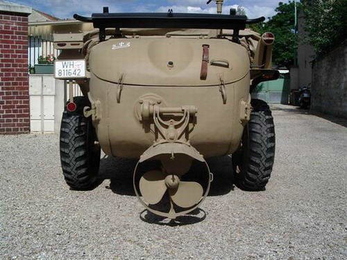

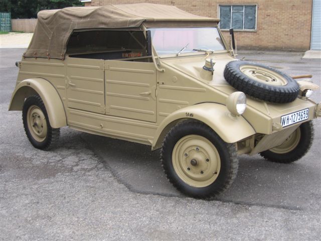

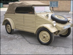

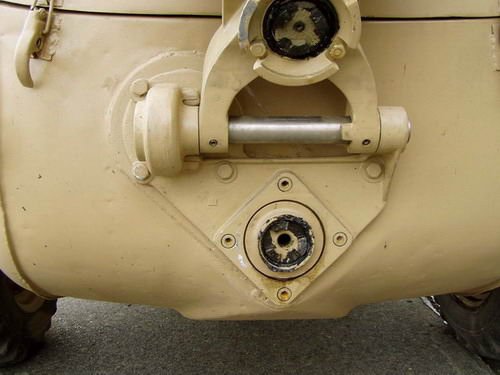

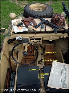

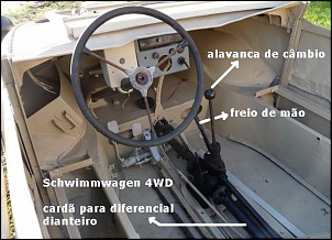

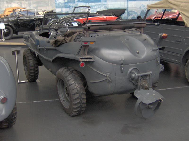

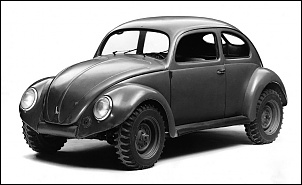

    Durante a Segunda Guerra Mundial a Volkswagen fabricou para a Wehrmacht o Fusca versão militar, 4x2 e chamava-se Kubelwagen. Fabricaram também uma versão anfíbia, o Schwimmwagen, muito conhecido. O Kubelwagen foi fabricado com tração 4x4 e passou a se chamar Kommandwagen, porém foram feitas poucas unidades. O Kubelwagen era apenas um Fusca muito rústico e 4x2. Todavia o Schwimmwagen precisava ser 4x4, senão não conseguiria sair da água. A tecnologia usada foi a mecânica Fusca porém 4x4. Fez enorme sucesso na frente russa, pois as estradas eram péssimas e as pontes inexistentes ou danificadas. Quando a VW retomou a fabricação do Fusca após a derrota, na Segunda Guerra Mundial, parece ter havido enorme pressão da Wyllis (americana) e da Land Rover (inglesa) para impedir a fabricação do Fusca utilitário 4x4, anfíbio ou terrestre. Esta explicação é muito plausível, pois o projeto alemão existia e havia sido um enorme sucesso durante a guerra. Reparem bem nas fotos e vejam que no Schwimmwagen existia um cardã que passava pelo túnel e acionava o diferencial dianteiro.Fusca 4x4-kommandeurwagen-vw-4x4-101.jpgKommandeurwagen 4x4 (poucas unidades)
    Fusca 4x4-kubelwagen-103.jpg Kubelwagen 4x2
    Fusca 4x4-deutsch-schwimmwagen-vw-4x4-110-b.jpg Fusca 4x4-deutsch-schwimmwagen-vw-4x4-levers-b.jpg Fusca 4x4-deutsch-schwimmwagen-vw-4x4-101.jpg

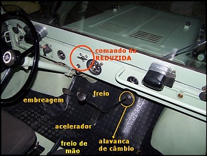

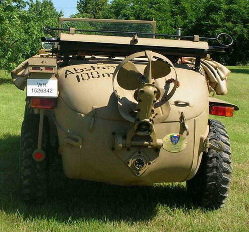

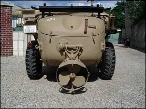

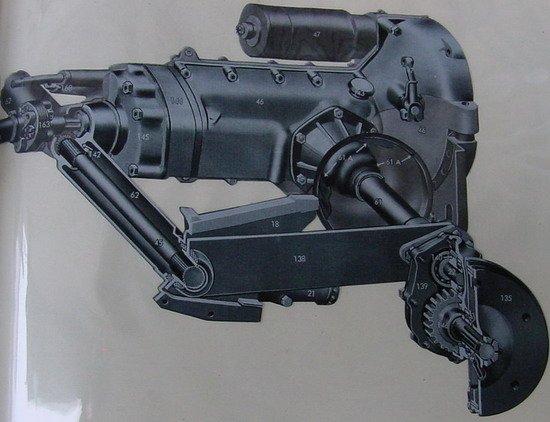

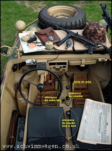

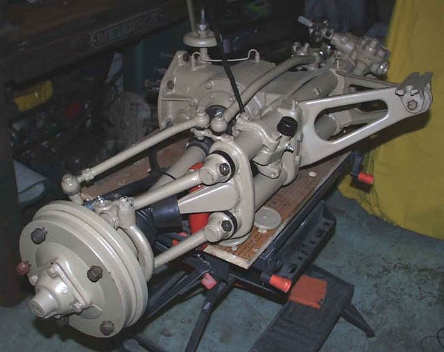

    continuação (Schwimmwagen - VW 4x4)
    Fusca 4x4-deutsch-volkswagen-4x4-105.jpg Fusca 4x4-schwimmwagen-44b.jpg instruções para os motoristas
    Fusca 4x4-schwimmwagen-01.jpg Fusca 4x4-schwimmwagen-5005-b.jpg Fusca 4x4-schwimmwagen-5005-c.jpg Fusca 4x4-schwimmwagen-5005-d.jpg Fusca 4x4-schwimmwagen-5005-g.jpg Fusca 4x4-schwimmwagen-gear-scheme-101.gif

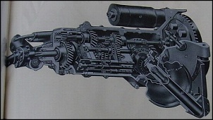

    Fusca 4x4-vw_schwimmwagen_9.jpg câmbio do Schwimmwagen (4x2; 4x4 e reduzida)
    Fusca 4x4-vw_schwimmwagen_10b.jpg diagrama do câmbio (escaneado de um livro inglês)

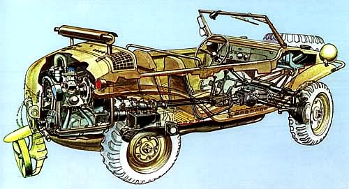

    Fusca 4x4-vw_schwimmwagen_24.jpg Schwimmwagen não era barco, pois sua função era atravessar rios e lagos para continuar a lutar. Antes de entrar n'água facilmente se abaixava o hélice, cujo eixo se acoplava a um prolongamento do virabrequim. As rodas dianteiras funcionavam como leme.
    Fusca 4x4-vw_schwimmwagen_25.jpg Fusca 4x4-vw_schwimmwagen_26.jpg Fusca 4x4-deutsch-schwimmwagen-vw-204.jpg
    Nos anos 40 a VW fabricou, com muito sucesso, um Fusca 4x4. Infelizmente em 1945 o sucesso morreu!
    VW 1500 Fuskinha - Hilux 2.8 DLX 4x4 diesel (1998)

    continuação
    Para engatar a tração 4x4 o veículo precisava estar parado. O câmbio era totalmente "seco". Nada era sincronizado!
    Para engatar a reduzida o veículo precisava estar 4x4, engatado em 1ª marcha e parado.
    As demais marchas não tinham reduzida.
    NOTA: se alguém tiver um diagrama melhor e mais detalhado da caixa de câmbio e engrenagens favor postar. Obrigado.

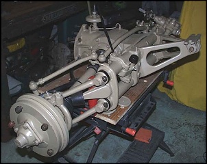

    "Diferencial" dianteiro do fusca 4x4.

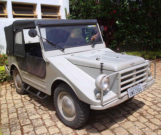

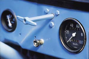

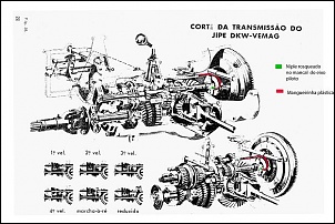

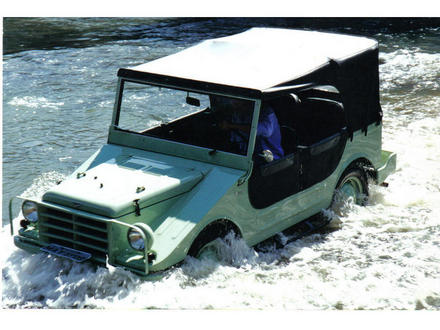

    Vovô do Troller, boa noite. A DKW durante a Segunda Guerra Mundial fabricou para a Wehrmacht motocicletas de uso militar e muitas autopeças para a indústria bélica alemã. Mas de 1954 a 1966 ela fabricou um Jipe leve que foi usado por algumas forças terrestres da OTAN. No Brasil ele Jipe foi fabricado com o nome de Candango (sempre com motor 2T). Porém os concorrentes Willys e Toyota eram Jipes mais potentes e robustos.
    Fusca 4x4-dkw_munga_f91.jpg Este é o MUNGA, precursor do Candango
    Fusca 4x4-dkw-candango-cambio-101.jpg Câmbio-diferencial do DKW
    Fusca 4x4-dkw-candango-reduzida-101.jpg O Candango era sempre 4x4, mas tinha reduzida. Mais tarde fabricaram uma versão 4x2.
    Fusca 4x4-dkw-candango-reduzida-102.jpg Fusca 4x4-dkw_candango_1961.jpg Fusca 4x4-dkw-candango-108.jpg Fusca 4x4-dkw-candango-1961-motor.jpg Fusca 4x4-dkw-candango-1960-motor.jpg
    Fusca 4x4-dkw-candango-distribuidor-blindado.jpg Candango tinha um distribuidor envolvido por uma capa bem protegida. Chamavam de "distribuidor blindado". O fato é que cruzava cursos d'água sem morrer o motor. Um Jipe simples, leve, não indicado para trabalhos pesados, porém apto para vencer terrenos difíceis. Teve vida curta e deixou saudades. Abs
