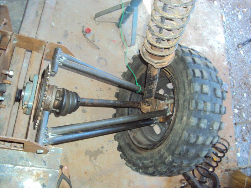

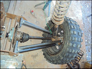

    Pessoal, esse fim de semana, já que uma das peças ja foi faceada eu comecei a fazer o gabarito e a balança de suspensão traseira, algumas fotos:
    Abs.

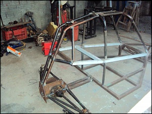

    Fala pessoal, esse fim de semana eu terminei de soldar a parte de trás da gaiola e coloquei as balanças +/- no lugar, aconteceu um problema, o angulo de cambagem das rodas de trás ficaram mais abertos em relação as da frente, ou seja a dianteira vai ficar um pouco mais alta que a traseira, se ficar muito eu jogo umas rodas aro 10 na frente e boa.
    Abs.

    Citação Postado originalmente por gbombana Ver Post
    Abs.
    Gbombana tem como vc tirar uma foto mais de perto da part traseira no meio dos eixo ali como vc liga uma homocinetica na outra, quero fazer igual a sua tbm
    AH! jah tava esquecendo como que vc fez para fixar a coroa e de quantos dentes e ela !
    Teu kart ta ficando show de bola!
    abs.

    ou se vc quizer vc pode derrepente cortar alguns cms das molas dianteira mas isso afetaria angulo do camber,e talvez a suspençao ficaria mais dura...

    Mas o problema não é esse Alex, nem fixei o amortecedor ainda, o x está nas balanças, eu fiz a de trás com angulo menor do que a da frente, mas eu tava vendo hoje e não vai ficar muita coisa não.
    Abs.

    outra depois com o peso do piloto elas se alinharao talvez ...

    e se vc mudar a posição que fixa as balanças traseiras no kart mais a cima ou mais abaixo vc terá mudança na cambagem, talvez melhore
