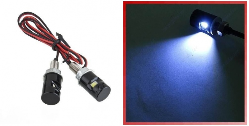

Quanto a lanterna dianteira usei a carcaça das originais como suporte para de led. E a ultima foto é o led de placa.

Que led de placa chique no úrtimo!
CJ vendeu aqui uns leds pra iluminar a placa. Vamos ver quantas trilhas aguenta!
Anexo 433493
