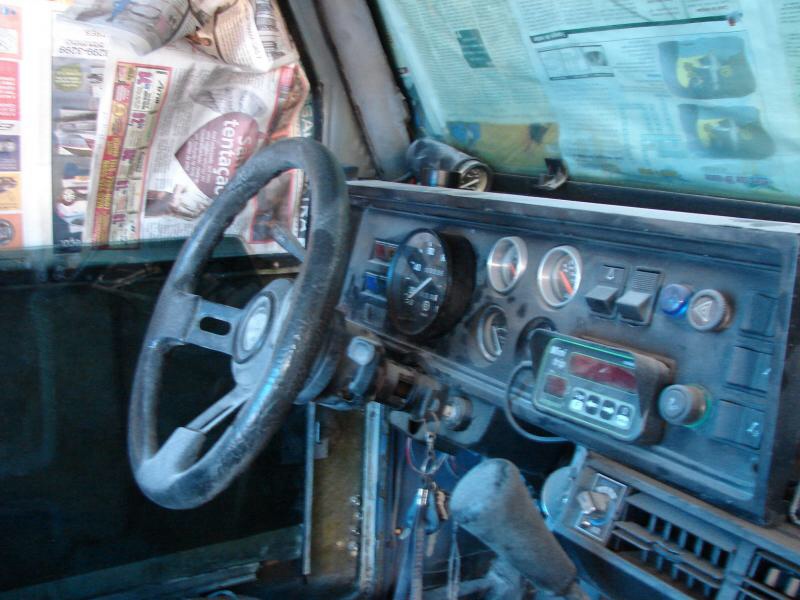

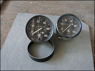

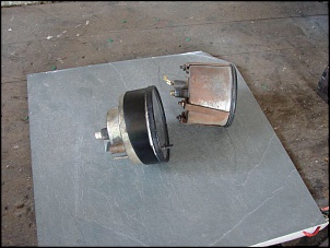

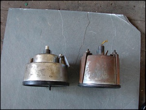

    Velocímetro... O do fase 1 (85mm) é diferente do fase 2 (100mm)... Fotos.. Créditos das fotos para o Carlos Siqueira, e hoje que eu fui entender o que ele fez no painel dele...

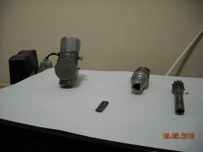

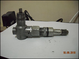

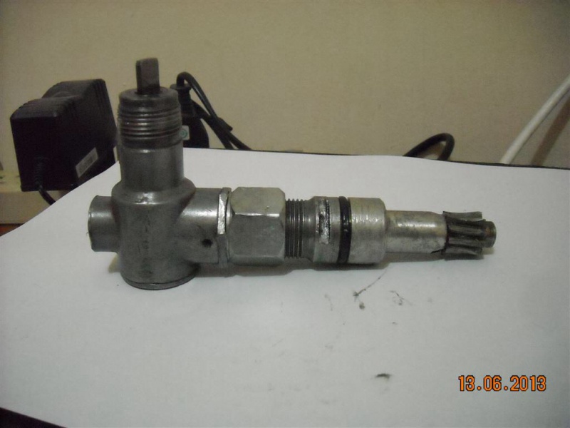

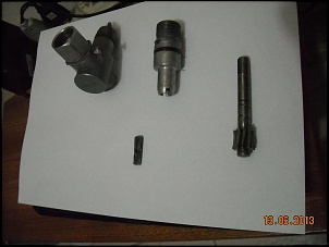

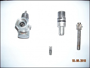

    Hoje mais fotos do serviço do velocímetro, agora pra trocar o pinhão de 10 DENTES... Estou colocando também as fotos da caixinha instalada na tomada do velocímetro que corrige a velocidade.... Detalhe para o número da relação gravada nela... 0,7142:1.
    Ah, foi perguntado outro dia aonde no RJ teria uma oficina para aferir tacógrafo... Hoje passando pela Av. Brasil, vi uma em Realengo bem ao lado do Pop's Motel, na pista sentido Centro.

    E eu precisava saber que material o Carlos Siqueira usou pra fazer o suporte do velocímetro do fase 2 para o painel do fase 1? Segue ele novamente nesta foto anexa. É de PVC? De 100mm ?

    07/07/2004
    Campos dos Goytacazes/RJ
    72
    9,629
    Agradecimentos: 10
    Citação Postado originalmente por JOÃO R. Ver Post
    JOÃO R.
    O velocímetro é só vc abrir o buraco no painel para que o velocímetro de 100mm entre justo e tem aquelas chapinhas por tras que fazem a fixação dele por tras .

    Mais simples né, Guilherme... Eu perguntei porque gostei do acabamento do painel do Carlos... E abrindo o painel, a inclinação fica diferente dos outros marcadores... FRESCURITE....

    João, o "espaçador" foi feito com tubo de 100mm, mas tive que cortar e moldar no velocimetro, e emendar com resina/fibra, serviço rápido. Estava esperando uma oportunidade para tirar umas fotos, exatamente desta caixinha de correção do velocimetro, que instalei, em uma oficina especializada em Cascadura, na rua dos taxistas/IPEM. No meu caso, tive também que trocar o velocimetro, pois o original tem o mesmo "W" dos fuscas/brasilia, e a tabela das relações da caixinha só servia para os mais novos. Funcionou muito bem, mas o cabo ficou muito longo e "embarrigou", forçando o piãozinho, até trava-lo. Assim que puder, levarei no mecanico para troca-lo novamente. Caso queira o velocimetro original com o espaçador é só gritar.

    Carlos, eu tinha imaginado isso, pelos meus ensaios aqui em casa com tubo de 100mm... Mas queria ter certeza, o seu ficou muito bom.
    Quanto ao pinhão, este é meu terceiro.... E o meu cabo está com barriga também... E quanto ao W do fase 1 é igual ao W do fase 2??? A minha está regulada para o W do fase 1...
    Já estou com velocímetro do fase 2.
    Valeu.
