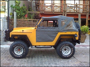

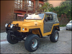

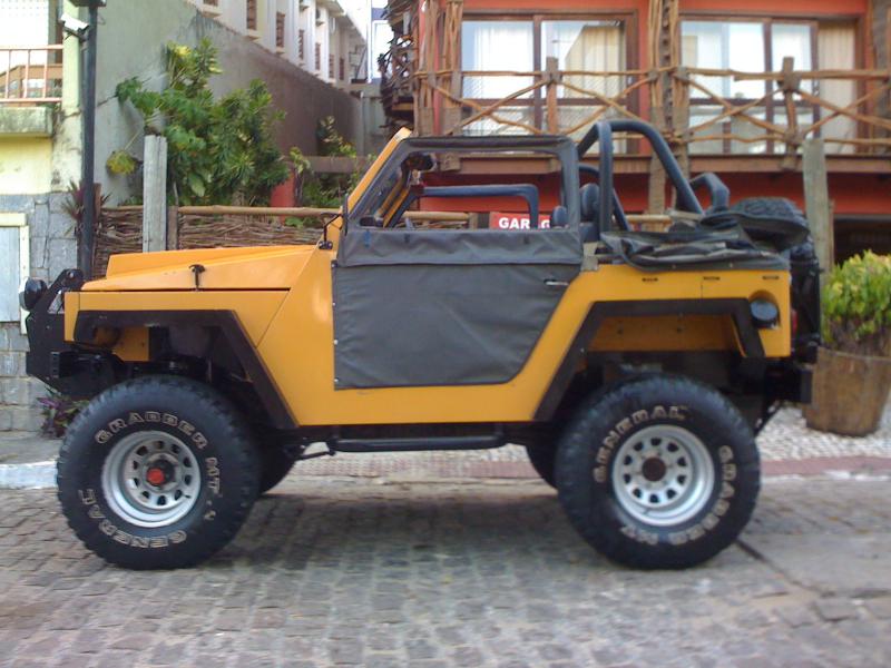

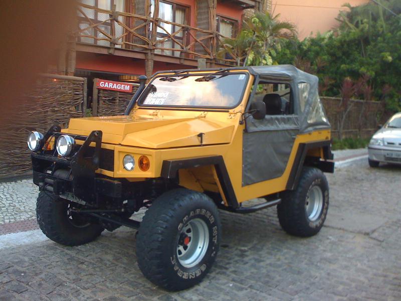

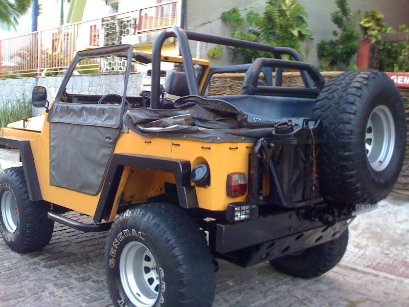

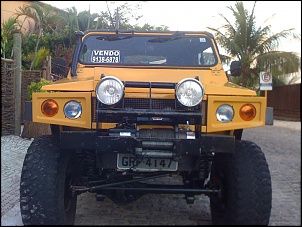

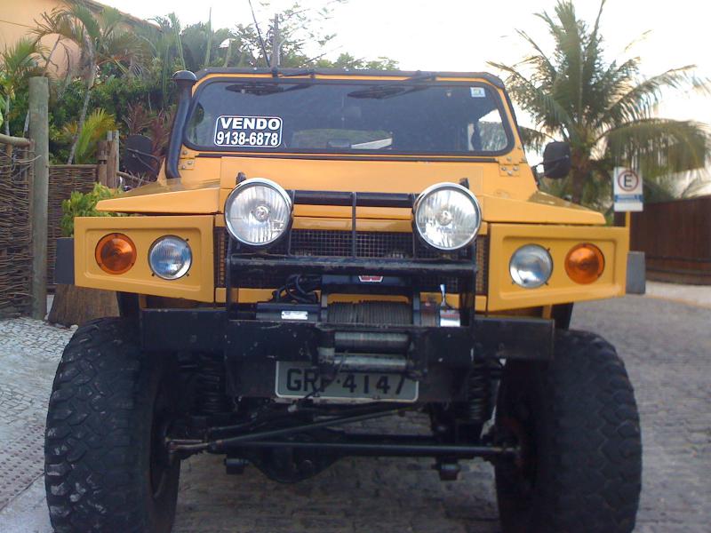

    Salve senhores, estou iniciando o tópico do "Cadinho", batizado pela minha esposa, depois de algumas explicações sobre o carro... ela disse que vai ser feito de um cadinho de peças de cada um... tá, tudo bem, está batizado...
    Engesa Fase I 86 a diesel
    Motor Q20B aspirado
    Câmbio 240v
    Tcase Toyota
    Dana 44 dianteiro e traseiro
    Direção hidráulica
    Suspensão elevada
    Roda livre Enfer
    Pneus 35"
    Está a caminho turbina Garrett e sapatinhos novos tb 35"...
    Fotos:
    Miniaturas de Anexos Miniaturas de Anexos Engesa FI 86 : "LAGARTAURO"-frente.jpg   Engesa FI 86 : "LAGARTAURO"-frente-atual-com-capota-fechada.jpg   Engesa FI 86 : "LAGARTAURO"-lateral-com-capota-abaixada.jpg   Engesa FI 86 : "LAGARTAURO"-lateral-com-capota-fechada.jpg   Engesa FI 86 : "LAGARTAURO"-traseira-com-capota-abaixada.jpg

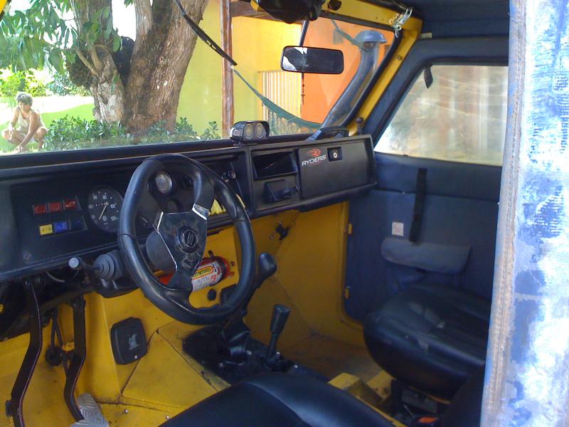

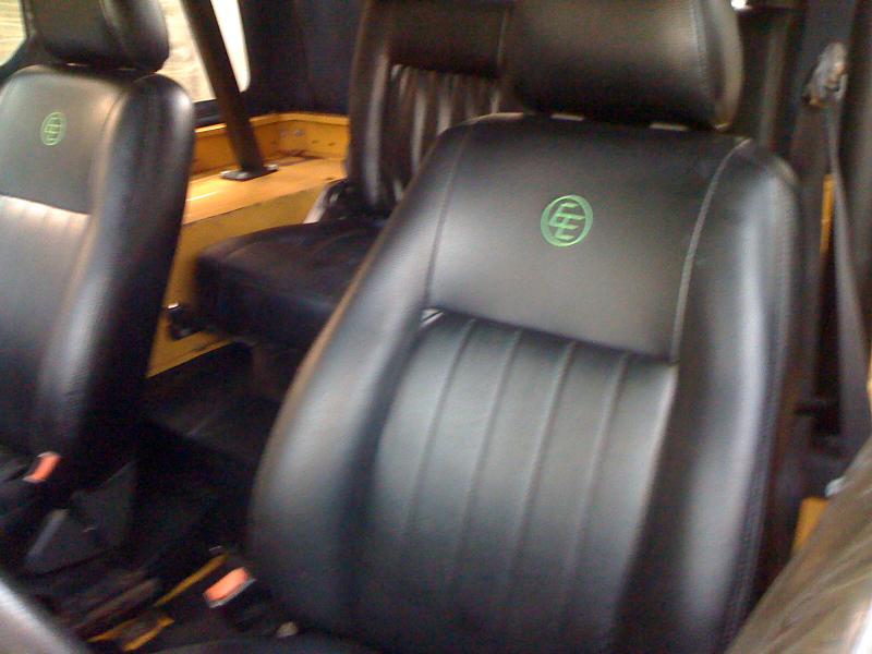

    Mais fotos:
    Miniaturas de Anexos Miniaturas de Anexos Engesa FI 86 : "LAGARTAURO"-bancada-nova.jpg   Engesa FI 86 : "LAGARTAURO"-interior-2.jpg   Engesa FI 86 : "LAGARTAURO"-interior-3-tapete.jpg

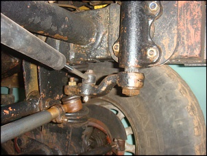

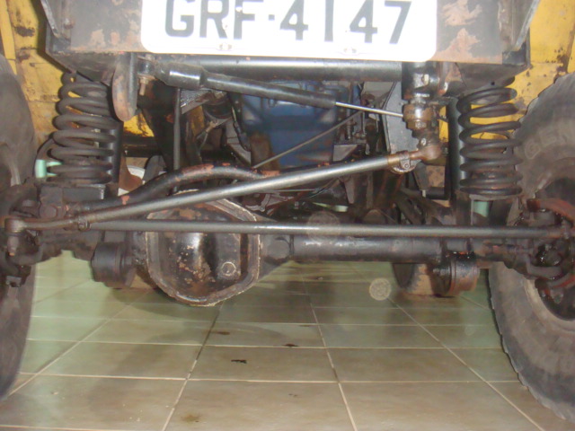

    Eu tava lendo os comentarios sobre a barra de direção no topico anterior.. teria como postar umas fotos da cx de direção e braço pitman que voce esta usando???
    recentemente eu mexi na minha e posso te dar algumas dicas legais.
    se sua caixa for de omega / Opala, o braço é levemente angulado para cima. Voce pode trocar sem problemas pelo braço pitman do Troller. o estriado é igual e o angulo é pra baixo. o comprimento linear entre os furos é igual.. ou seja, nao vai nemendureçer nem amolecer sua direção.
    isso vai resolver grande parte do seu BUMPSTEER. pra matar o problema, só partindo pra um HIGH STEER.
    hoje de noite eu coloco aqui umas fotos desse trabalho que fiz....

    caixa de direção e pitman
    Fotos da caixa de direção e pitman...
    Na última foto detalhe dos filtros trocados há 4 dias e menos de 40 minutos de uso e quantidade de água no fundo.
    Miniaturas de Anexos Miniaturas de Anexos Engesa FI 86 : "LAGARTAURO"-dsc01458.jpg   Engesa FI 86 : "LAGARTAURO"-dsc01461.jpg   Engesa FI 86 : "LAGARTAURO"-dsc01463.jpg   Engesa FI 86 : "LAGARTAURO"-dsc01468.jpg

    AMIGO JOÃO R.
    Vc vai ver o meu SUPER PITMAN , resolverá o seu problema desta inclinação com ele , mas só na 6ªf que poderei tirar fotos pra postar pra vcs , ficou PARRUDÃO .
