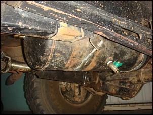

    Agora notícia boa... chegou a bóia tubular, já foi instalada e resultado ... 90%... por quê? ficou tudo bem, a oscilação é mínima, agora marca cheio em vez de 3/4 como na outra quando tanque está realmente cheio, e fiz um teste: com 18 litros no tanque a bóia marca 1/4... se temos 80 litros total, 20 litros é 1/4... ( brilhante a conta, né...hehe...). e por que 90%??... a minha bóia antiga não está quebrada, quando instalamos a nova, descobrimos que o tanque não estava aterrado... só rindo, né... mas agora ficou melhor...
    vou postar fotos no tópico da bóia de combustível ... a hora que eu achar a P... do cabinho da máquina...

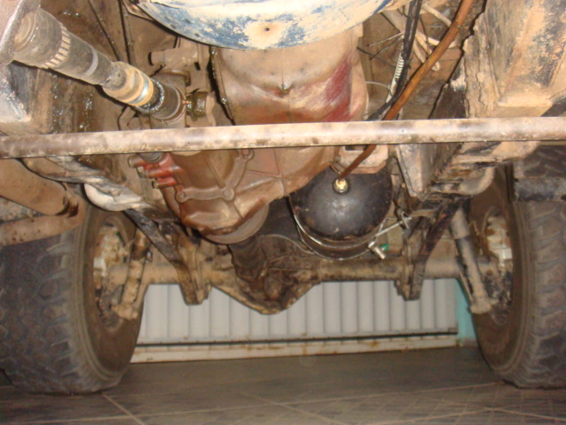

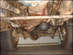

    1- o semi eixo chegou, mas as estrias são diferentes da planetária... conclusão: o meca mandou tornear e soldar o mesmo eixo (???) e disse que ficaria bom... não vi o serviço, não tive tempo, mas está funcionando... vamos ver... com relação a peça, vou tentar reenviar a Rota e trocar por outras coisas, afinal foram 609,00 reais, pra ficar parado sem função em casa??? vou conversar com o Igor.

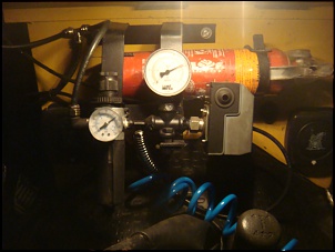

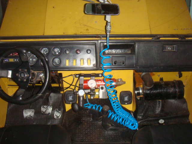

    2- o compressor está instalado e funcionando.... muuuuuuito phoda!!!! me supreendi com a produção do compressor que enche a butija em 2 minutos a 120 psi... o pressostato funciona certinho... ficou ótimo... olhem as fotos...

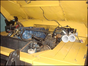

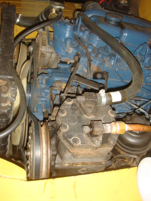

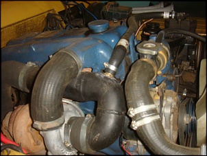

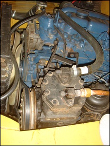

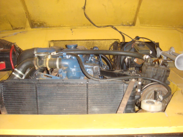

    mais fotos, agora do compressor... a tomada de ar ficou soldada a tubulação pós filtro e pré turbina...
    no detalhe, a buzina de caminhão....hehehehe... é linda.... a mulher chama a gente de bôbo, mas não tem preço...

    Paulo, ficou muito legal, só tenho que ajustar alguma coisa: a correia quando está acionada a embreagem elétrica, está bambeando e encostando na mangueira da saída do radiador, apesar de estar bem esticada...não sei por que acontece isso, mas vou colocar uma proteção.
