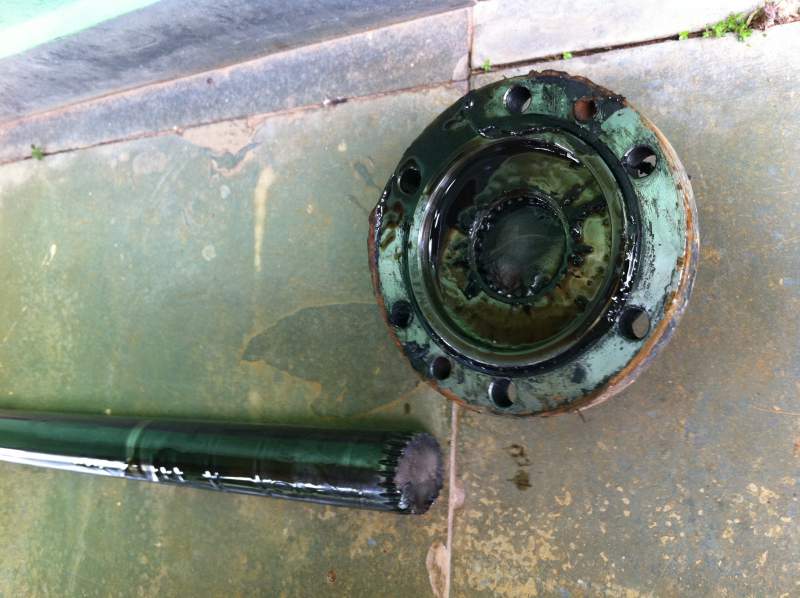

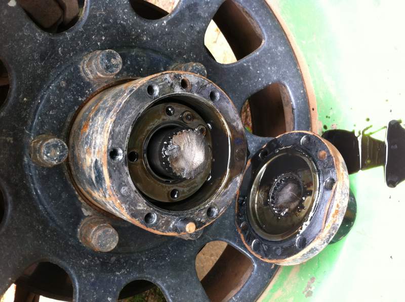

    Marcus Brandão
    3 Anexo(s)
    Tô usando dendê porque sou fã de acarajé.
    Guilhermão, vou te dar uma notícia triste.
    Como você sabe o Gafanhoto tava no estaleiro pra revisão de cambio e adaptação da CT da hilux. serviço demorado e criterioso,saí da oficina e rodei 100 km fazendo os testes possíveis. Tudo 100%.
    Adaptação aprovada, acabamento agendado pra segunda feira, convidei minha mulher pra passarmos o final de semana na chapada dos vesdeiros, distante aproximadamente 200 km da minha casa. A 100km de distância, viajando a 90, 100 km/h sem vibração,nada. Fotos e vídeos da viagem, mostrando, inclusive o efeito do Water Off da Würth.
    No início da noite, sob neblina o veículo perdeu tração. lembrei do relato do Kim. Porém, parado no acostamento fiz os testes necessários, não havia barulhos ou defeitos visíveis. engatei a 4x4 e retornei 20 km onde solicitei uma plataforma e voltei pra casa rebocado. Hoje pela manhã comecei a desmontar o diferencial pra ver o que havia acontecido (o cardan traseiro gira normalmente ). Ao retirar o primeiro semi-eixo enfer olha a merda:
    Anexo 383342Anexo 383343Anexo 383344
    falo pra vc, amigo pois sei que usa os eixos desta marca e nunca teve problema. Quero que fique claro aqui que, diferente do caso do Kim, não houve contato doeixo com a carcaça não cabendo então a justificativa de "solda fria".
    Não consegui falar nem com a enfer e nem com a Rota 4x4 que me vendeu o produto. Segunda feira vou tentar entrar em contato novamente pra ver se me dizem algo.viajei de Ribeirão até Brasília quando comprei, com manutenção precária e nada aconteceu.
    Não há argumento como "se fosse no sistema original vc teria ficado sem roda...
    A verdade é que estou sem norte. Não é a perda deste passeio - já estava tudo pago com pensão completa, inclusive pra poder descansar - mas a incerteza de ter comprado um produto que me daria mais confiança de uso e agora ficar inseguro de fazer uma viagem. Nem sei o que pensar. Outro detalhe que merece ser dito é que não foi em uso extremo e nem mesmo forte mas em asfalto e em velocidade de cruzeiro. nenhum tranco. Tô sem pai nem mãe.
    Desculpe o desabafo aqui mas sei que vc vai ficar surpreso por ser usuário e do produto
  • 01/12/2012, 12:25
    Vicente Guimaraes
    Fala Marcos
    Que m... heim... Entre os usuários de outras marcas (Troller, f75, etc..) a Enfer é chamada de "Enferno" para vc zter idéia da má fama desta empresa..
    No Hulk, Eu tive muitos problemas com o kit de adaptação da Enfer para T-case Band o cambio Clark
    veio tudo fora de esquadro, parecia coisa de amador, ...
    Com o semi-eixo flutuante o Rogerio tambem fez o teste da lima (passar uma lima sobre o semi eixo) e a lima riscou o semi-eixo, pela dureza ideal não deveria nem riscar.. se fizer isso com o semi-eixo original nem risca...
    Se eu pudesse mudar colocava o flutuante da Ensimec,,, mas acho que sai mais barato trocar o eixo... mas como está rodando vou usando assim memos... para uma viagem muito longa vou ter que levar semi-eixos sobressalentes....
    relato do Rogerio no tópico do Incrível Hulk
    "SEMI EIXOS:
    Num exame visual o que me chamou atenção foi a diferença de coloração entre as peças, uma escura parecendo ter recebido um tratamento oxidado anticorrosivo e a outra sem nenhum tipo de tratamento superficial.
    De posse de uma lima triangular, fiz um rápido teste de dureza nos dois eixos na região do estriado que trabalha nas engrenagens planetárias e o resultado, a lima corta o material.Pegue um semi eixo original e faça esse teste e verá que a lima desliza sobre o material. Nessa região a dureza deveria ser tal que a lima nem deveria riscar.Fiz o mesmo teste no restante dos eixos e a lima cortou mais fácil ainda mostrando que o tratamento térmico não foi feito restante do material. Antes de montar os eixos farei um teste de dureza com equipamento específico.
    Outro detalhe foi a presença do o`ring de vedação somente em um dos flanges do semi eixo denunciando falha no controle de qualidade, se é fazem...""""
  • 01/12/2012, 12:26
    guilhermeabreu
    Postado originalmente por Marcus Brandão Ver Post
    AMIGO MARCUS BRANDÃO
    Realmente fiquei surpreso , mas pelo seu relato , o seu caso tenho certeza que foi exceção a regra , pois desde que coloquei no meu que tenho um uso mais bravo do que o seu e o MAGAO que judiaprakarai não aconteceu nada com o dele , deve ter sido falha na fundição/forja da peça .
    NÃO FIQUE SEM PAI NEM MÃE , pois com vc não aconteceu nada até agora , é sua primeira derrota se pode assim dizer , NÃO ACONTECEU NADA COM VC E A ESPOSA isto pé o que mais interessa .
    Compre outro e seja feliz , não vai a contecer de novo , gosto dos produtos ENFER como o KIT FLUTUANTE e o KIT ADAPTAÇÃO DA T-CASE BAND-240V .
    Pena que atrapalhou o passeio ,pena que atrapalhou o passeio , mas isto pode fazer em outras oportunidades , SE TUDO FOSSE ISTO , mas sei o que é isto , já sofrí um bocado com isto , mas tudo passa NADA DURA PARA SEMPRE .
    ABRAÇO
